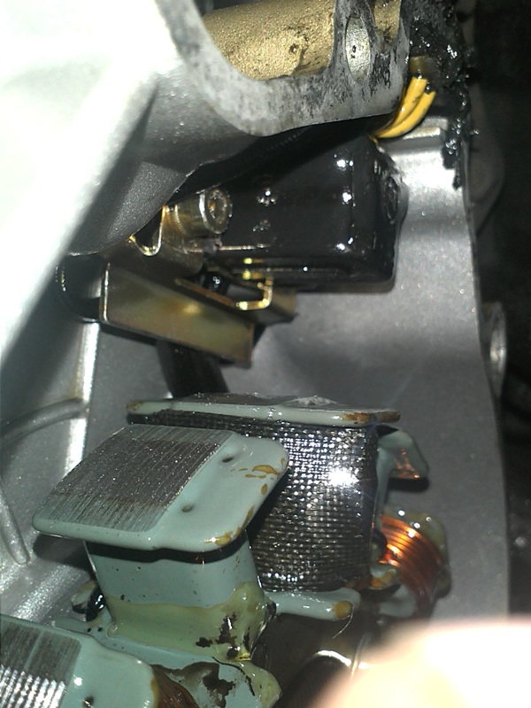

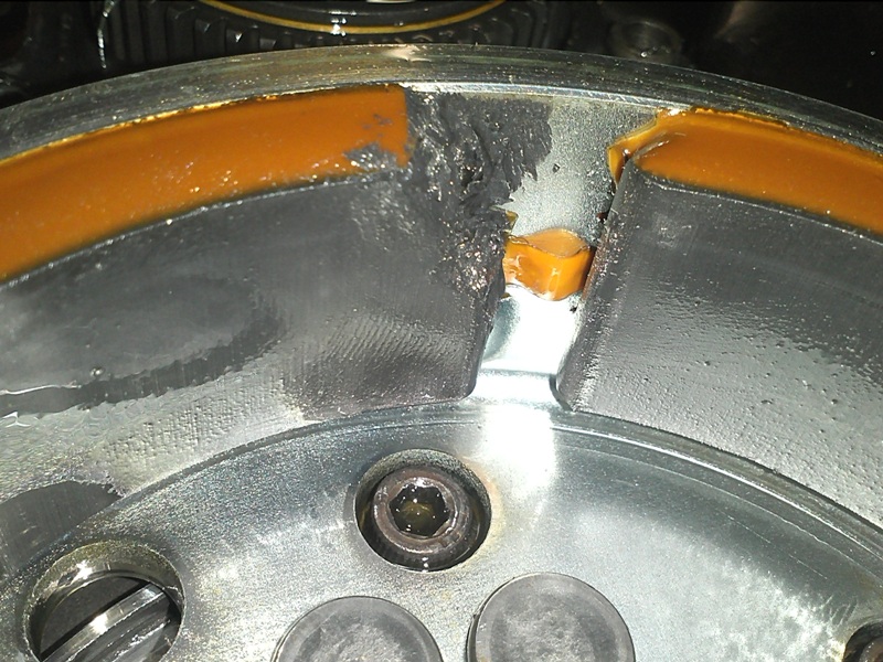

Re: Dual: nach wechsel der Steuerkette kein Zündfunke - CDI
Also ich hab mal den Deckel wieder abgeschraubt. So schaut es aus.
Ist der Pick up überhaupt krumm? Ich hab ihn jetzt ein wenig geradegebogen, wieder zusammengebaut und immernoch kein Zündfuken nicht mal ein ganz kleiner einfach garkeiner. Muss ich den Pick up noch gerader biegen?
- Hier die Ecke vom Polradmagneten
- IMG739.jpg (212.32 KiB) 2467 mal betrachtet
- Der pickup
- IMG740.jpg (150.11 KiB) 2467 mal betrachtet
