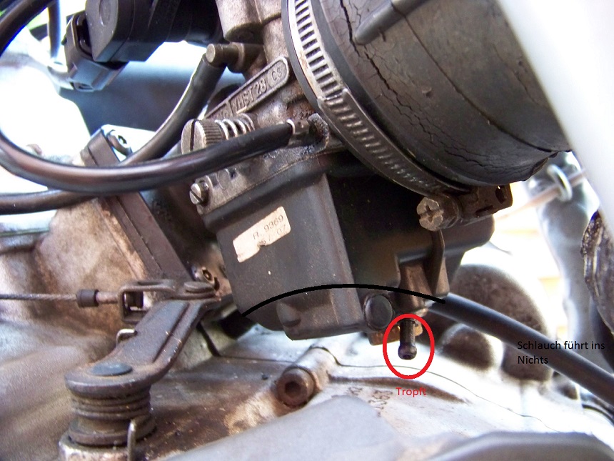

Moin!
Ich hab Probleme mit meiner 07' 125 SM seit dem Sie einmal umgekippt ist und kurz lag (1-2 min) springt sie nicht mehr an. Ich bin absolut ratlos woran es liegen könnte, außerdem hab ich am Vergaser Anschlüße die tropfen aber ich weiß nicht ob da Schläuche drauf müssen oder nicht.
Aber an den Schläuchen liegt es wohl nicht das die Kiste nicht läuft oder?
Ich kann treten wie ich will aber es tut sich nichts :(
MfG Kai

mensch, das gibts ja nich. da schreibt jemand tatsächlich einen präzisen text in anständigen sätzen schreibt - noch dazu vernünftige fotos... irre :mrgreen: :Top:
aaalso:
der schlauch aus bild eins ist einfach nur die getriebeentlüftung - gehört so!
der schlauch gehört zum elektromotor der auslasssteuerung. ich glaube der wurde mal so gebaut, damit evtl eintretende feuchtigkeit ablaufen kann - gehört auch so.
diese "nippel" sind überlaufkanäle, durch die bei schräglage benzin auslaufen soll. andernfalls würde es in den motor laufen.
eigentlich hat man auf diesen nippeln schläuche, die zwischen der schinge nach unten gehen. sind bei nem straßenmotorrad aber auch nicht zwingend notwendig. allerdings sollten die "nippel" immer einigermaßen sauber sein.
hier wird vermutlich auch dein problem liegen: ich tippe, dass viel benzin in den motor gelaufen ist.
ich würde krümmer demontieren (evtl. steht benzin drin!), zündkerze demontieren (evtl ersetzen) und die maschien dann einige male mit geschlossenem benzinhahn durchkicken.
WENN ein überlauf dauerhaft tropft, dann ist entweder dein vergaser relativ schief eingebaut, oder dein schwimmer hängt bzw ist kaputt. beides kann ebenfalls zum startproblem führen.
du solltest also auch den vergaser ausbauen und reinigen.
das gummi vom luftfilterkasten sieht auch enorm porös aus. das würde ich ersetzen!

wow das geht ja rucki zucki hier danke! :mrgreen:
Tipp 1: kam auf jedenfall Benzin raus, gab ne kleine Fehlzündung und das wars auch vorerst.
Morgen werd ich dann eine neue Zündkerze organisieren und den Krümmer mal anschauen, falls sich dann immer noch nichts tut kommt die Maschine zum profi :)
Den Ansaug Ersatz bekommt man bei husqvarna-online?
LG Kai
