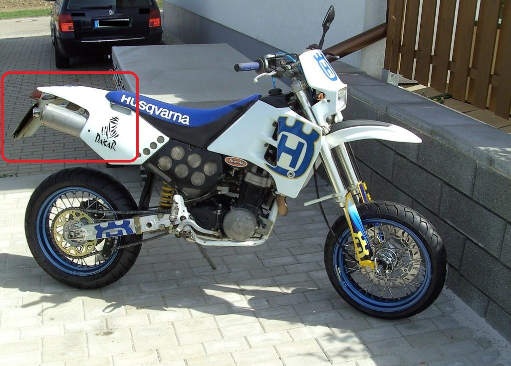

Gartenmöbelkunststoffreiniger
bekommst'de die Verwitterungen recht gut ab, nur die Farbe holt des Zeug's nicht mehr wieder....
Schau Dir mein Bild an, am Heckfender unterhalb an dem Kennzeichenhalter haben ich es nicht verwendet... siehst'de den Unterschied... ????
