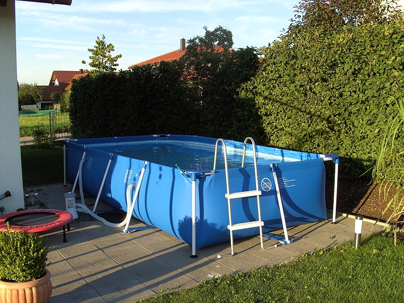

Re: Chrom Bude gesucht
ich hab nen Pool....
reichen 10000 Liter....
- Pool..JPG (297.88 KiB) 2482 mal betrachtet
