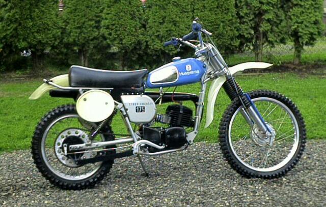

Re: Husqvarna GP 175 ( 1975-1977)
siehtse so aus?

Marcus
- Beiträge: 144
- Registriert: 03.11.02 - 17:17
- Wohnort: 15732 Schulzendorf
meine erste enduro war eine 77er husqvarna 175 umgebaut auf 250 ccm und die war auch aus berlin
ich persönlich habe mit wössner bessere erfahrungen gemacht als mit wiseco. aber es gibt sicherlich mehrere wege, pleuel und zylinder reparieren zu lassen.
nun will ich aber auch ein foto sehen. ich denke, dass ich den erstbesitzer kenne
