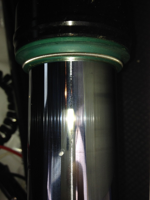

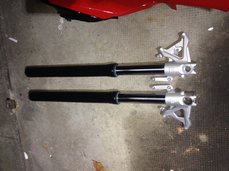

Es geht in die nächste Runde
dies finde ich nicht so spannend
Riefen im Tauchrohr
Riefen im Tauchrohr
Ampertiger
Beiträge: 540
Registriert: 18.06.13 - 06:28
Motorrad: Nuda Baghira WR250
Wohnort: Dahoam
Re: Gabelumbau Nuda
Beitrag von Ampertiger »
sehe ich als unbedenklich an, solange die Beschichtung vollständig erhalten ist. Bei meiner HP2 allerdings, war nach 4000km die Beschichtung im oberen Bereich nahezu vollständig abgerieben. Garantiefall
x-crosser
Beiträge: 1332
Registriert: 16.04.13 - 18:53
Wohnort: 67061
Re: Gabelumbau Nuda
Beitrag von x-crosser »
und so....
Ampertiger
Beiträge: 540
Wohnort: Dahoam
Re: Gabelumbau Nuda
so sieht das wie ein Garantiefall aus...leider.
x-crosser
Beiträge: 1332
Wohnort: 67061
Re: Gabelumbau Nuda
Besser jetzt als nach dem Umbau bei Hoffmann HH Racetech
