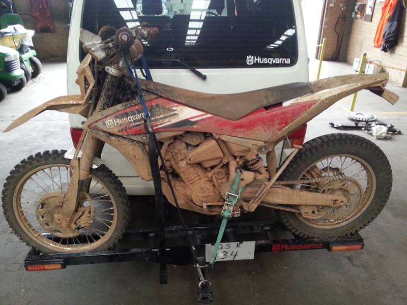

seit September habe ich nun eine 511. Bin zufrienden nachdem ich so manche sachen geaendert habe. Oxygen Sensor Rausgenommen, Map Stecker eingebaut , Fmf Powercore installed.
Front und hintere Suspension fuer mir und meinen Umfeld eingestellt.
Kuehler Schutze von 7602 Racing und Bashguard von Richochet.
Front Ritzel 13 und hinteres 49.
Jetzt bin ich zufrieden mit was ich habe und mit ihr tue.
Aber eines aergert mich doch massive mit der Machine. Husqvarna sagt 1150 ml Oil. Mit dieser Menge saut sie staendig oil aus dem Luftfilter. Ich aber moechte das level nicht unter 1 liter nehmen.
Was sind eure Erfahrungen damit ??

ich werd das Zip ty Breather Valve Einbauen ohne Tank und Entlueften so wies jeder macht. Vom Ventildeckel in den Luftfilterkasten. Im moment ist die Entlueftung am Getriebe ?????? !!!!! Kein wunder sie blaest Oil ohne ende.
Die Entlueftung aus dem Ventildeckel wie im Bild kostet nur $135 incl Versand...

Re: TE511 Oil Spill durch Entlueftung ???
Hallo das hatte ich bei meiner auch habe das Ölniv,auf 0.9 Ltr. gesenkt

Touratech faehrt oder fuhr die 449 auch immer mit den 1150ml oder besser etwas mehr. Die Entlueftung wurde fuer die Extrem nduros auch geaendert.
Hab von Gerhard Forster die (ex BMW / husqvarna ) die ET Nummern fuer den Oben Entluefter bekommen.
Hab heute die Entlueftung Eingebaut, und das Oil rausgelassen. Stolze ~ 650 ml waren noch drin nach 260 km oder auch 8 Stunden.
Wir sind morgen wieder draussen ..

Du hast vielleicht 650 ml 'raus bekommen.9880sts hat geschrieben:Hab heute die Entlueftung Eingebaut, und das Oil rausgelassen. Stolze ~ 650 ml waren noch drin nach 260 km oder auch 8 Stunden.
Das bedeutet nicht, daß nur noch 650 ml im Motor waren.
Und das dem Ding mehr Öl nicht schadet is' auch nicht neu - nachdem es entsprechend modifiziert wurde.
Neu is' nur, wenn jemand mehr rein schüttet, als dem vorhandenem System gut tut, und sich dann darüber echauffiert, daß das Ding kotzt !

und ein paar Bilder von hier.
- woodspoint.jpg (84.77 KiB) 4034 mal betrachtet
- Bike carrier.jpg (73.63 KiB) 4034 mal betrachtet
