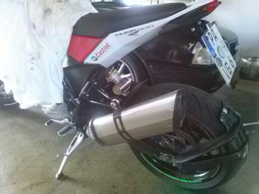

da der Spritzschutz bei der Nuda alles andere als optimal ist (wer schon mal den ganzen Tag im Regen gefahren ist, weiß wovon ich rede...), trage ich mich mit dem Gedanken mir hinten was dran zu machen.
Hab mir mal zur Anprobe einen GS-Spritzschutz in der Bucht besorgt, siehe Bild - nur mit Schraubzwinge probeweise dran gehalten.
Die seitlichen Befestigungen müssten natürlich abgesägt werden und durch V2A-Stangen ersetzt werden.
Was sagt ihr dazu - optisch vertretbar? :help:

Ohne das Bild gesehen zu haben, befürchtete ich nach dem Text das Schlimmste, kenne den Spritzschutz der BMW auch nicht. Aber so schlimm sieht's nicht aus. :-D
Ähnlich wie bei Duc.
Und das hilft was?

Optisch lange nicht so schlecht wie befürchtet!!
Gehöre aber wohl zur Fraktion: Wenns regnet und mich einsaut, dann regnets und saut mich ein.
Man kann nicht alles haben... N geiles Mopped mit nem obergeilen Arsch... UND nen gut funktionierenden Spritzschutz. Wenn ich mal fast alles haben möchte hole ich mir ne GS.
Bis dahin fahr ich nen geilen Arsch spazieren und lasse mich einsauen.

Der Spritzschutz der GS ist definitiv zu wuchtig für die Nudl,
hatte ich mir auch angesehen und vor allen Dingen muß der Spritzschutz höher,
damit das Nummernschild dran kann, ich will das Heck frei haben!

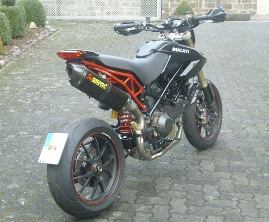

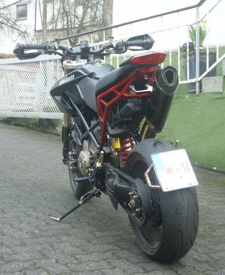

Die Ur-BMW F650 hatte auch einen BEIDSEITIG an der Schwinge fixierten Spritzschutz.
Davon dürften auch noch einige "rumliegen"
Die aktuelle Aprilia CAPONORD besitzt sehr Ähnliches, an den Kettenspannern befestigt-
Anbei mal Bilder von einem Eigenbau, der an einer Hyper 2 Jahre lang einwandfrei funktioniert/te.
Spritzschutz von dieser Art der Kennzeichenbefestigung ist aber FAST NUR für die Hinterherfahrenden gegeben.
Halteplatte aus Carbon, Elektrik innerhalb des Trägers verlegt.....
Kzh, beschichtet.JPG (179.34 KiB) 7342 mal betrachtet

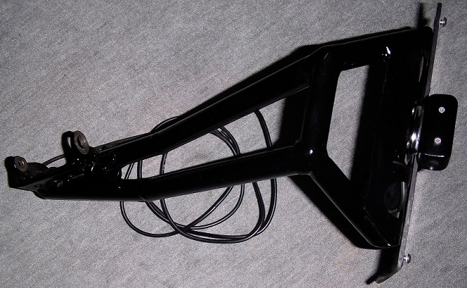

Salü !
Grazie, wobei ...... der Kit steht derzeit zum Verkauf.
Eine Adaption an die BREMSANKERPLATTE der NUDA sollte für geübte Metallarbeiter relativ einfach umsetzbar sein.
Träger ist Ovalrohr aus VA mit 1.25mm Wandstärke, die Platte fürs Kennzeichen ist aus Carbon & für die 180-185mm breiten, neueren Schilder.
Anbei mal Bilder, etwas dunkel....
Bei Interesse ...... Pn
