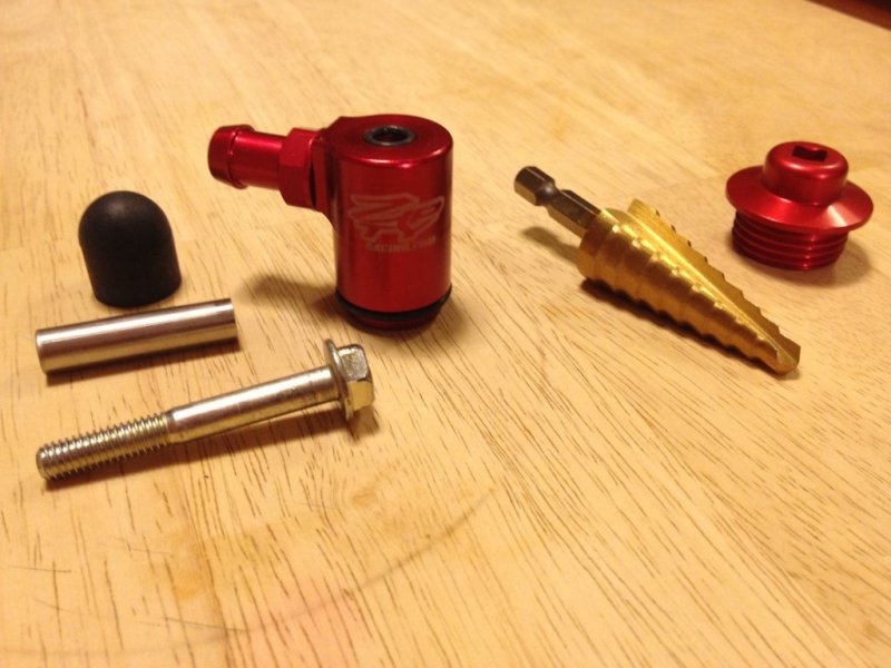

Re: TE511 Oil Spill durch Entlueftung ???
spinner hat geschrieben:Ok Danke
Hat die Entlüftung oben ein Ventil drin?
Nein, aber war gestern draussen fuer etwa 3,5 stunden.
Nicht ein einzigster Tropfen oder anschein von Oil aus der Entlueftung.
Wie auch du sagst... mein Oil level war weit aus niedrieger asls das Schauglas mit der Originalen ENtlueftung.
Jetzt ist es im ober bereich des Glases und absolut nix lam raus... So soll das sein.
Das Zip ty Breather adapter Kit kommt mit allen teilen die du brauchst um es einzubauen. dauert etwa ne Stunde mit Verkleidungen und Ventildeckel abnhemen.
Der kit hat auch den Boherer dabei um genau zu bohren auf die groesse die angegeben ist.

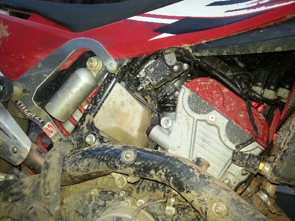

- Nach dem ride, ohne jegliches Oil rausgesaut.
- Breather 511 direct.png (234.54 KiB) 4722 mal betrachtet
- So hab ich verlegt , bisher mit erfolg.
- 511 breather after ride.jpeg (273.83 KiB) 4722 mal betrachtet

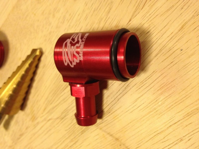

http://www.tinken.com/ziptyracing/manua ... ons_v5.pdfspinner hat geschrieben:ich denke ich bau mir das selber wen der Anschluss nur ein Holkörper ist .
wollte ich eigentlich schon lange machen habe mich nur nicht getraut die unter Entlüftung zu verschliessen .
Ich wuerde da nicht lang rum machen. Durch das Einsetzen in die Orginale Ventildeckel Schraube wird automatisch vermieden das Spritzoil in die naehe des Entleufters kommt....
http://www.cafehusky.com/threads/breath ... 183/page-5
http://www.cafehusky.com/threads/449-51 ... 010/page-2
- breather1.jpg (217.36 KiB) 4651 mal betrachtet
- TC310oilreturn.jpg (133.47 KiB) 4651 mal betrachtet
- Top Breather.jpg (69.82 KiB) 4651 mal betrachtet
- Top Breather Kit.jpg (78.09 KiB) 4651 mal betrachtet

Ich habe keine Kreditkarte oder so was und mit dem Porto in die Schweiz bin ich sicher bei 250 Kröten dann kann ich auch eine Std an den Drehbank stehen die Grösse des teil ist ja in etwa ersichtlich und verschlusszapfen gibt's als Universal zu kaufen .
und die Grösse des Loch wird mit 3/4" beschrieben (19.05mm)
Ich nehme mal den VD runter und schau mir das an

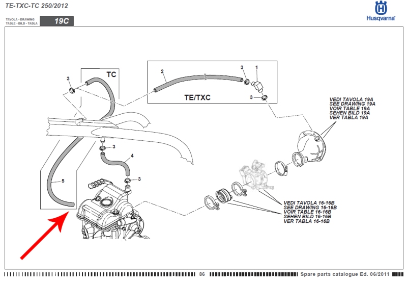

Du kannst auch den vd abnehmen und ne andere position waehlen... dann vielleicht nen te 510 oder te 250 adapter einbauen. ....
