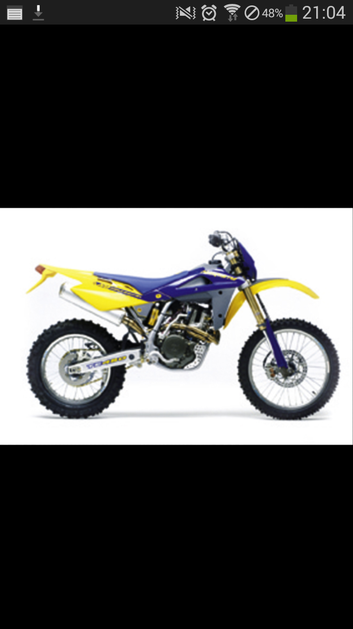

Ich fahre eine wre 125 bj 2003 und habe die Möglichkeit kein heck einer Te 450 zu werben.
Es ist vom Verkäufer für das Modell Te 450 bj 2003 bis 2007 ausgeschildert. Es handelt sich dabei um
ein gelbes heck wie es laut meines Wissens im bj 2005 original verbaut wurde. :2w:

Es geht um dieses heck:

Die gelben Heckteile der WRE/WR/TE 2005 und 2006 sind lt. ET-Katalog gleich und haben die Artikelnummer 8000a4214.

Erst mal danke für die schnelle Antwort :heba: aber passt das auch an eine wre bj 03

Ach, da habe ich Deine Fragestellung schlampert gelesen.
Also, es ist so: Das Rahmenheck ist 00-05 gleich geblieben (gleiche Teilenummer), ebenso ist Sitzbank für WRE 03-05 gleich. Da sollte es also sicher passen. Jetzt ist nur die Frage, ob die Seitenteile auch bündig anstehen. Das müsste man einfach mal ausprobieren, aber wenn schon die Bohrungen passen sollte das auch kein großes Problem mehr darstellen.
