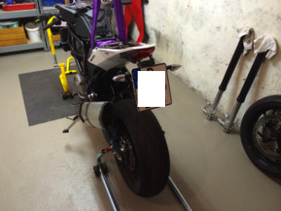

Habe eben gesehen das x-crosser ein Bildchen reingestellt hat.
Ich dachte mir das es hier wohl besser aufgehoben ist.
Fahrwerkkomp. sind weg.
...jetzt kann es ruhig Winter werden!
- IMG_1288-w400.png (163.62 KiB) 2272 mal betrachtet
