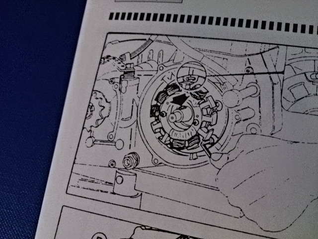

Denke ich nicht. Mit dieser Cdi/Zündspule lief sie ja noch nie und wurde nur nach Aussehen vergleicht. Wie schon geschrieben, das Modell ist ein US Modell, es kann ja sein das die neue Zündspule von einer EU stammt und es da Unterschiede gibt. Ich werde euch morgen mal Fotos von meinem Stator und von dem im WHB hochladen...

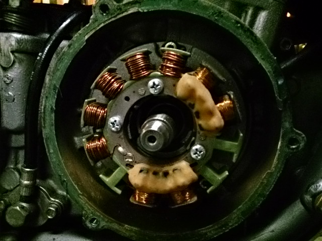

@ Huskyschrauber Was kann es für Probleme geben? Ist ja eigentlich ein geschlossenes System, von Stator zu Zündkerze und eine Leitung zum Totschalter.
@ 17er Ja klar, aber wenn man das so sieht, kann man ja alles in die Werkstatt bringen. Und grade wenn man Zeit hat und etwas lernen will, kann man es doch probieren? Und bis jetzt hat es mich 12€ gekostet und jetzt den Versand. Für das Geld fässt eine Werkstatt wahrscheinlich grade eine Schraube an. Und etwas lernen will ich ja eigentlich auch.
Und ich glaube nicht, dass das Problem so trivial ist, dass da ne Werkstatt nen halben Tag bei wäre...
Habe euch mal Fotos vom Stator gemacht
Meine Theorien allgemein:
1) Die CDI (was ist das jetzt eigentlich wenns kein Steuergerät ist?) hat eine Macke und verdreht z.b. die Zündung um 180°
2) Ich weiß zwar nicht, ob die Wicklungen oben auf 1-2 Uhr den Zündzeitpunkt geben, oder die beiden auf 6 Uhr, bei letzterem macht dies hier keinen Sinn. Wenn die CDI jetzt "denkt" ihr Stator sieht wie im WHB aus, kommt es zu einem früheren Zündzeitpunkt, weil die Nuten anders belegt sind.
Könnt ihr mir eigentlich mit der Theorie zustimmen, dass es knallt, wenn der Zündzeitpunkt kurz nach UT ist, weil der Kolben dann das frische Gemisch schon in den Krümmer drückt und dann der Funke kommt?
LG ole
LG ole

Re: TE410 2000 springt nicht an
Erstens cdi denkt nicht...
Zweitens kommts auf die paarung von polrad und spule an...
Gibt doch eh hier iwo den fred mit den polrädern... Und da steht geschrieben welches polrad zu welchem stator passt...
Deshalb steht "denkt" ja auch in "". ;) Klar denkt die nicht, aber wenn der Strom zu früh induziert wird, kommt auch der Zündfunke zu früh an, ums mal ohne "denken" zu formulieren.
Das mit der Polradpaarung kommt ja noch dazu. Gibt ja anscheinend zwei Arten, 64 und 40,5mm. Wann welches funktioniert habe ich auch noch nicht ganz verstanden, scheint auch ein großes Mysterium zu sein ? Deshalb ja der komplette Satz Polrad Stator und CDI, dann kann man das ja ausschließen....
LG ole
