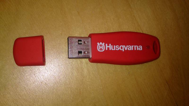

Moin!
...Dein "Lamdasonden Blindstecker" ist aber nicht zufällig der 2GB USB-Stick, auf dem das Handbuch, Zubehör-Katalog, Bilder und sonstiges in Digitalform drauf gespeicher ist?
Gruß aus Lemgo,
Lars

Re: Lambda Blindstecker oder ?
Hi.
Mein Stecker ist ein Blindstecker.Ich hab heute bei meinem Händler angerufen. Der meinte ich sollte alles so belassen wie es ist. Das passt alles so wie es ist. Hab mir mur gedacht das ohne Sonde der Motor besser läuft (fetter) und somit mehr Leistung entwickeln kann. ...wass aber anscheinend nicht so ist.
Werde alles so lassen wie es ist.....der Motor hat eh genug Power
Trotzdem danke für die Antworten!
SG.TONI
Hab das Teil genauer angeschaut. Es handelte sich dabei nur um einen Blindstopfen...hat keine Kontakte.
SG.Toni
