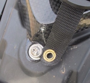

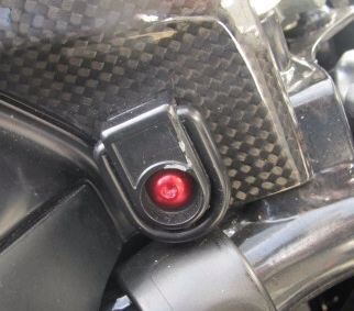

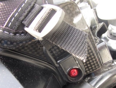

mit einer kleinen Bastelei habe ich versucht die Montage des original Nuda-Tankrucksack aus dem Husky Zubehör zu verbessern.
Im Original hat der viel zu lange Zurrbänder die um den Lenkkopf gewickelt werden müssen, oder unter die Sitzbank gestopft werden müssen. Bei der Fahrt flattern dann die Ende im Fahrtwind. Also Bänder reichlich gekürzt. In das hintere habe ich eine Zurröse eingenietet und mit der hinteren Schraube der Tankabdeckung befestigt. An den vorderen Tankabdeckungsverschraubungen sind nun Klappösen mit verschraubt, durch die nun die gekürzten Zurrbänder durchgeführt werden.
Ole
