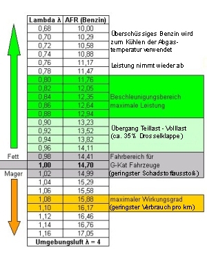

hat jemand schon die Nuda mit dieser Kombi ( ori. Dämpfer + Arrow Krümmer + grober Luftfilter ) unabgestimmt auf dem Prüfstand gehabt ? Mich würden die Lamnda bzw. AFR Werte interessieren. Bei der Kombi Remus Dämpfer und grober Luftfilter läuft die Nuda eigentlich nicht schlecht, habe leider keine Teillastwerte überprüft, aber Vollgasfest ist sie alle mal, ohne dass man sie abstimmen brauch. Bloss bei der Sache, das eben der Kat nicht mehr da ist beim Arrow Krümmer und so weniger Rückstau ist in Kombination mit mehr Luft durch den groben Filter, wäre es eine Überlegung wert sie mal auf den Dyno zu stellen.
Was man halt wissen sollte wenn man eine Breitbandlamnba anschließt welche Werte die Grenzwerte sind.
Eine Tabelle mit den Werten ist im Anhang
Lasst euch bitte nicht von den geschriebenen verwirren, dabei ging es um luftgekühlte Motoren, die in der Regel fetter laufen müssen wegen der Kühlung. Der optimale Wert liegt in der Regel bei Saugmotoren mit Einspritzung zwischen AFR 13,0-13,6 / Lamnbda 0,89-0,93 .
