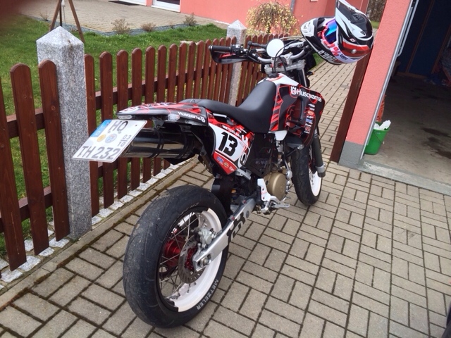

Das Heck von der Tc 610 passt mit paar kleinen Arbeiten dran. Und ein Polisport Rücklicht ist mit 3 Schrauben fest :) hab auch die 610s vom Jahr 2000

Thomas2394 hat geschrieben:Das Heck von der Tc 610 passt mit paar kleinen Arbeiten dran. Und ein Polisport Rücklicht ist mit 3 Schrauben fest :) hab auch die 610s vom Jahr 2000
Sieht Schick aus das Teil. Mach mal mehr Fotos und erzähl uns doch bitte was Du evtl. noch dran gemacht hast am Moped...

Da wurde so einiges gemacht. Die doppel Töpfe gegen eine GPR 2in1 Anlage umgebaut. Felgen und Naben gepulvert. Neues Kettenkit. Plastikteile neu lackiert. Neues Heck. Sonstige Kleinteile zum verschönern. Viel Zeit und Geld rein geflossen, aber meiner meinung nach jetzt wunder hübsch :p

Sieht schick aus..... gute Arbeit.... :Top:
Mal noch a Frage, was meinst'n wie lange der Lack???? auf'm Tank hält.....?????
Kunststofftanks gasen gerne mal aus und lösen alles was da drauf pappt... oder ist der von innen versiegelt.....?????
Grüße.... :hva:

Also ich war heute tanken. Da is natürlich was daneben :p habs dan mit nem tuch weg gewischt und hält bombe, hätt ich auch nicht erwartet

Schönes Teil. Wollte das gleiche zum Tank fragen wie der DHX. Der Lack löst sich in der Regel, wenn es kein spezieller Lack ist oder Tank von innen nicht beschichtet ist wenn ein Kunststofftanks ist. Dies kommt durch das Ausgasen des Benzins welche dann den Lack lösen. Es bilden sich nach ner Zeit große Blasen zwischen Lack und Tank welche schlussendlich aufplatzen wenn sie nicht schon vorher eingedrückt werden... Das hat nichts mit Benzinspritzer aufm Lack zu tun.
Wie lange hält der Tank denn schon so?

Hab den erst seit kurzem so. Eine Woche sag ich mal.

bin ganz neu hier und hab bis auf einen Heckumbau eine relativ Originale SM 610. Ist ans sich tip top, doch die schwarze Originaloptik ist ja mehr so lala. Thomas2349, Wo hast du denn das Dekor für deine bestellt und was hat es gekostet? Da sieht richtig gut aus. Das kleine Detail auf der Schwinge ist auch toll!
