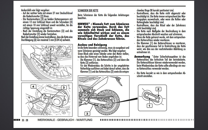

Kann mir mal jemand sagen wie man die Kette bei der SM630 richtig spannt?
Die Anleitung im Handbuch kann ja mal auf keinen Fall stimmen, wenn ich die Kette nach der Anleitung spanne (egal ob 12mm Abstand zur Schwinge oder Kettendurchhang 12mm) ist die Kette wenn ich draufsitze zum zerreißen gespannt.
8294
8293
Ich wusste mir jetzt nicht anders zu helfen und hab einfach mit einem Spanngurt das Motorrad soweit einfedern lassen wie sie mit meinem Gewicht runterkommt und habe mal den Kettendurchhang auf 24mm eingestellt.
Beste Dank!

wenn du die Maschine auf den Seitenständer stellst, dann mußt du nach dem Spannen die 12mm Kettendurchhang haben. Setzt du dich rauf, dann spannt die Kette. Ist richtig so.

Wichtig ist, dass die Kette in voll eingefedertem Federbein noch Spiel hat. Wenn die da zu stramm sitzt, dann heißts "adios".
Lieber zu viel Spiel, als zu wenig. Sonst freut sich möglicherweise auch noch das Getriebe.

Naja in voll eigefedertem Zustand zu spannen, ist schon ne akrobatische Meisterleistung. :mrgreen:
Kurz und knapp:
1) Karre aufbocken
2) Achse raus
3) Spannen
4) Abbocken & kontrollieren (voll eingefedert) -> ich hab dann ca 2-2,5 cm Spiel
5) Aufbocken & ggf. Spannung korrigieren + kontrollieren
6) Sicher gehen, dass beide Seiten gleich sind und die Radachse nicht schief sitzt (ich mess mit der Schiebelehre, die Markierungen find ich murks)
7) sicherstellen, dann die Aluböcke an den Schrauben anliegen. Manch einer tritt gegen das Hinterrad, ich steck nen Lappen zwischen Kette und Kettenrad und dreh das Rad, dass der Lappen eingeklemmt ist -> Zug auf Oberseite der Kette = Böcke liegen an Schrauben an.
8) Mutter festziehen
9) Lappen raus, fertig
10) so kurz und kanpp war das jetzt doch nicht

OK, dann hier noch mein Vorschlag:
1. Hinterradachse lösen
2. Mittels Spanngurt (Schlaufe durch das Hinterrad und über die Sitzbank gezogen) die Mittelachsen von: a) Antriebswelle/Ritzel, b) Schwingenlagerung und c) Hinterrad in eine Flucht bringen (Stellung für größte benötigte Kettenlänge).
3. Kette soweit spannen, das sie nur noch einen Hauch (ich sach mal 2 bis 3 mm) Durchhang hat.
4. Hinterradachse wieder festziehen.
5. Kettenspannung in diesem Zustand (wie 2.) erneut kontrollieren, ggf. korrigieren.
6. Gurt entfernen. Fertig!

Seht euch doch mal die Abbildung vom Themensteller an und dann die von meiner (BMW) Husky. Beim Einfedern muß doch konstruktionsbedingt die Kette gleichmäßig spannen, allerdings nicht brutal straff, das ist klar. Dafür muß man beim Kettespannen ein Gefühl entwickeln.
Bei meiner Konstruktion der Hinterschwinge (gleicher Drehpunkt Ritzel-Schwing-Achse) ist deshalb auch nur ein Durchhang von 5mm nötig. Den meisten von euch wären diese 5mm wahrscheinlich schon viel zu straff aber es ist nunmal richtig so.

Versteh irgendwie nicht, wie Husqvarna/BMW man so ne Anleitung zur Prüfung der Kettenspannung schreiben kann.
