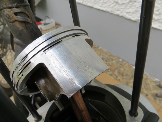

Wie sind die Verschleißspuren am Kolben und Zyklinder einzustufen?
Das Kolbenbolzenlager (Buchse) hat leider radiales Spiel, reicht in der Regel der Austausch der Buchse mit Kolbenbolzen?

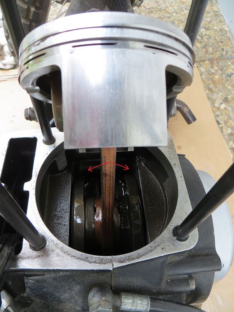

Das untere Pleulager hat eigentlich kein radiales Spiel, nur axiales Spiel, allerdings kann ich es leicht kippen wie im Bild eingezeichnet. Wie ist das zu bewerten?

die Schleifspuren am Kolben sind nicht normal!
Ich vermute das untere Pleuellager ist (wie leider oft) defekt...
Leichtes seitliches Spiel des Pleuels ist normal aber wenns mehr ist als ca. 1mm dann ists im Eimer.

Schau dir mal die Späne am Ölmagneten an, wenns glizerne Teilchen hat ist das Pleuel-Nadellager zerbröselt.

... mit anschauen ist da nix. Allein schon der Ölabstreifring, der hat nicht mal mehr die beiden Abstreifkanten! Kolben messen kannst du dir schon fast sparen, der sollte hinüber sein. Wenn der Zylinder nicht konisch/oval ist, kann man mit neuem Kreuzschliff honen und zum Einbauspiel passendem Kolben vielleicht noch was anfangen. Bei dem Kolbenbild sollte der Zylinder aber auch wahrscheinlich neu beschichtet werden. Radialspiel unteres Pleuellager hilft nur messen, Bolzenauge muss ebenfalls mit geeignetem Messmittel (z.B. Subito) vermessen werden. Mit "ein bisschen wackeln und fühlen" geht da nichts bezüglich Beurteilung. Pleuellager und Bolzenauge immer über OT/UT messen, sonst bescheißt du dich selbst beim Messen. Wenn es knapp wird mit dem Verschleißmaß am Bolzenauge, hilft oft ein neuer Kolbenbolzen um wieder ins Einbauspiel zu kommen. Ventilführungen und Ventilsitze sind wie erwähnt nicht zu vernachlässigen, das ist dann auch der teuerste Brocken an der Revision. Für Kolben/Zylinder neu/richten, Kurbelwelle/Pleuel, Zylinderkopf/Ventile/Führungen, Lager und Dichtungen biste dann Richtung 1500€ los. Anschauen kann man jetzt viel, hilft nur leider nicht weiter.
