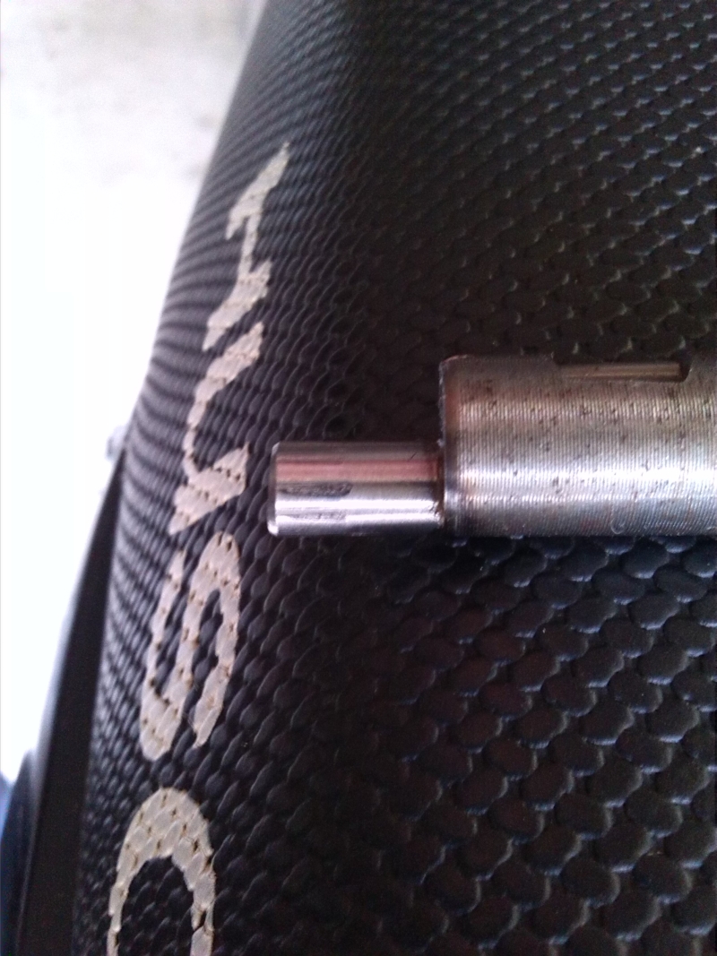

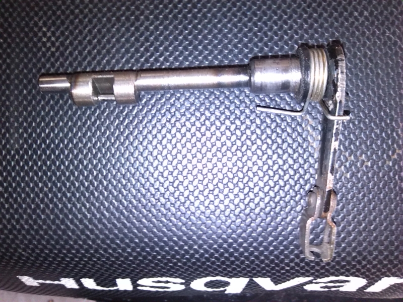

Bezüglich des Hebels habe ich nochmal nach geschaut und den Hebel dazu entfernt.
Mal von den Spuren der Lager abgesehen sieht da wo die Druckstang in Kontakt steht alles OK aus.
Verglichen mit den Bildern von sogskoan (bj2008) hat sich da wohl doch etwas geändert zu meiner 98er.
Gruß quasi

sieht so aus...
