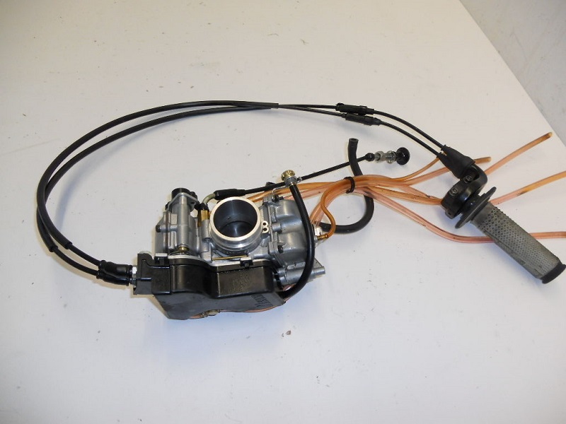

ich könnte jetze nen Keihin FCR 41 MX haben, allerdings hat er TPS (Throttle Position Sensor)
Ist bei den neueren KTM´s wichtig, du husky braucht den ja nicht also könnte ich ihn eig einfach ausbauen... ODER????

Ich habe den Vergaser auch auf meiner 98er TE verbaut.
Den Poti lässt du einfach dran.
Er stört ja nicht.
Habe den FCR auch problemlos eingetragen bekommen.
Ich habe dem Prüfer versichert,das es den Vergaser bei neueren Husky ab Werk gab,was ich ihm an seinem PC über den ETK von Neubert Racing sofort bewies.
Mein Hauptargument war,das ich so nun keine Startprobleme,und somit auch keine chronischen Fußschmerzen mehr habe.
Das hat er mir so durch gehen lassen,Hauptsache Sie hat nicht mehr Leistung sagte er...
Neee,ob 40 oder 41mm Vergaserdurchmesser wird den Bock nicht wirklich Fett machen erwiderte ich mit zuckenden Schultern....
Außerdem hat die gute eh Leistung im Überfluß.
Cooler Typ,der sich nicht an irgend welchen Gutachten aufhängt.

hab mir jetze nen mikuni tm 41 r gegönnt :D
bin mal gespann was auf dem prüfstand rauskommt^^ 225€ sind eig ein guter preis finde ich

hey,
hab ihn heut mal drauf gebaut,
war FAST plug and Play :D also hat alles gepasst nur die überlaufschläche muss ich noch anpassen!
Hab jetz nur ne Frage wegen dem Gaszug... Gibt es Gaszüge nach nach maß? weil die dabei waren sind ca. 10 cm zu lang und den einfach kürzen und nen Nippel drauf löten will ich eig. net!!
Nächste oder übernächste Woche wird er abgestimmt!
Bilder kommen morgen....

Moin, Glückwunsch. Cooles Teil. Weist du an welcher Kiste das Teil verbaut war?
Die Züge der SMR 570 er oder der 610er ab 2005/6 müssten von der Länge her passen... :hva:
Gruß iHQ

der Gaser war auf ner 450er TE/SM verbaut!
joa die Probier ich mal aus... hab ne Firma gefunden nur da kostet ein Gaszug allerdings mit Stahlflex aussenhülle 50€ und ich brauch ja 2 :D
