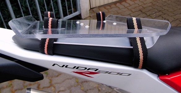

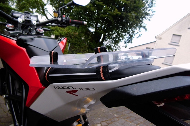

Mir taugt für meinen Tourenbedarf, ein gut sitzender Bags-C-Rucksack mit breiten Trägern & .....
.....ne Ortlieb-Rolle quer.
Für die Rolle so drüber, ist die NUDA-Bank natürlich bekannterweise zu SCHMAL.
Deswegen hab ich mal die hier zu sehende "Klarsicht-"TRÄGERPLATTE umgesetzt
Die vorderen Schlaufen gehen um die oberen Heckrahmenrohre,
hinten habe ich eine Doppelschlaufe mit dem "Werkzeugfach" an orig. Punkten verschraubt.
Werden dann von unten in die Trägerplatte durchgeschleift & mit Strapsen & der Rolle solide eingehangen.
Krafteinleitung erfolgt dadurch auf den Rahmen, nicht nur auf die "Sitzbank-Ebene".
Unvorteilhaftes, seitliches verrutschen ist mit der "keilförmigen Einfassung" der Sitzbank ausgeschlossen.
Werde aber noch 2 weitere kleine Adapter, für den Rahmen zum einhängen von Zurrgurten/Strapsen,
zusätzlich anfertigen.
Montagezeit, ca.1 Minute, bei Nichtgebrauch & Demontage keinerlei zu sehende Überbleibsel......
Material des Trägers: Makrolon, 6mm, (durchaus mit größerem Biegeradius sicher biegbar

- HUSKY 900R für die Gepäckrolle.JPG (118.43 KiB) 5784 mal betrachtet
- HUSKY 900R ....& Gepäckträger aus Makrolon.JPG (168.77 KiB) 5784 mal betrachtet
- HUSKY 900R ....& Stealth- Gepäckträger.JPG (158.59 KiB) 5784 mal betrachtet

Sehe ich auch so, Koffer in Ehren, wer sie braucht,Roumoro hat geschrieben:Salü, ....-Folks !
.....ne Ortlieb-Rolle quer.![]()
Deswegen hab ich mal die hier zu sehende "Klarsicht-"TRÄGERPLATTE umgesetzt.
aber für mich auf der Nudl,
never!
Deshalb finde ich deine Idee geil, nur will ich die Ortlieb immer längs,
aber deine Vorgabe hilft mir da schon entscheidend weiter!
Bringst du ja sicherlich zum Treffen mit!

@ Roumoro
Wow, toll gemacht, Junge!!

Salü & ..... thanx Beast !
Deine
-Platte gehört einfach auf den keilförmigen Unterbau von mir, gar keine Frage !
Das fein aus geführte HUSKY-Label, ist von mir in der noch verblieben Zeit & im Makrolon nicht umsetzbar.
Deswegen die Kombivariante, wäre schon der Bringer !
Klar,..... dann ist die NUDA definitiv "nur noch"
eine "MOTARD-MONOPOSTO"
Deine
