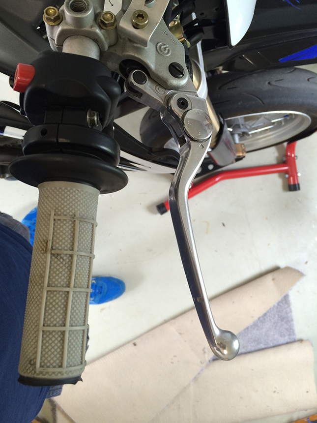

ich suche für eine SMR 510 Bj. 2006 einen kürzeren Bremshebel. Momentan ist der auf dem Bild zu sehende verbaut...
Gibt es dafür auch nen kürzeren Bremshebel oder muss ich die komplette Armatur austauschen?

Ich such nen kürzeren Bremshebel. Die Handprotektoren passen so nämlich nicht ganz...

Wie viel fehlt denn?
Original Armaturen sind ja auch bei anderen 510er MIT Protektoren montiert, folglich kann die Passgenauigkeit nicht völlig daneben sein. Keine Chance mit Verschieben und ev. unterlegen von Distanzen?

Shindy hat geschrieben:Die Handprotektoren passen so nämlich nicht ganz...
Das Problem hatte ich auch schon, die einfachste Lösung ist die Klemmung etwas nach innen zu verschieben dadurch rutscht das Hebelende ein Stück nach innen und der Platz reicht aus.

Das Problem hatte ich an meiner 610.
Mit original Bremshebel ziemlich gefährlich gewesen, bin ständig hängen geblieben.
Habe dann welche für ein anderes Moped gekauft und bearbeitet, kannst dich ja mal inspirieren lassen, findest du leicht über die Suche.

Meine Hebel sind an der sollbruchstelle gekürzt und der Knubbel wurde dann wieder angeschweisst.
Die Armatur müsste aber die selbe wie von der LC4 640 KTM sein, da passen auch Hebel der Superduke, folglich auch gefrästes Material.
Aber daran denken, wenn das machts und keine Freigabe für dein Motorrad hast, erlischt die BE.
Alle Angaben ohne Gewähr.

Da hilft kein verschieben nach innen, dann passt am inneren Ende nicht mehr. Ich werde den Hebel wohl absägen... Kumpel hat das selbe gemacht und kam durch'n TÜV :P
