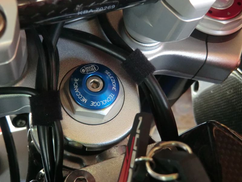

wegen der Nachfragen und
gebe ich hier mal die Größen an, die ich verwendet habe - die nicht Lenkrohrstopfen könnt Ihr auf der ersten Seite meiner Galerie sehen...
Rahmenloch 2x 21mm und 2x 23mm - vorne sind ja LSL Sturzpads drin...
Lenkrohr 20mm
Ohne Bastelei geht es aber vor allem bei den nicht ganz runden Löchern der Rahmenverbindungsstrebe über den Fußrasten nicht, da ist evtl. etwas Feilen und Angleichen
erforderlich - viel Spaß!

- 20mm STM Stopfen
- CIMG5720.jpg (84.57 KiB) 1571 mal betrachtet
