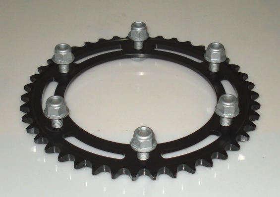

Re: Stealth-Kettenrad für Nuda
Guter Mann!F0117375 hat geschrieben:(...) Das nächste mal werde ich das JTR3.42 mit 3,5mm Passscheiben verwenden, gleiches Gewicht wie
das RST6, erheblich günstiger und ich kann mit ruhigem Gewissen den Hahn zupfen wie mir es passt
Wer es denn in rot haben will, kann es sich ja lackieren (lassen).
Das gefällt mir, da liegen sogar ein paar Schrauben mit selbstsichernden Muttern dabei.
So soll es sein ...
@Paul
Hast Du einen Herstellerbezeichnung / Bezugsquelle (URL)?
Ohne geschlossenem Innenring sieht das schon fast etwas zu filigran aus!
fredo ...

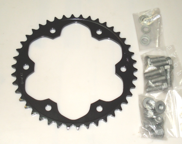

Moin Fredo,
ich hatte nur mal mit der von Dir genannten Bezeichnung gegoogelt und nach einem ordentlichen
Bild gesucht.Hatte das dann auf ner russischen Seite gefunden. Die hatten auch noch das hier:
Da ich kein russisch kann, würde ich ne Bestellung z.B. mal HIER versuchen. Das scheint ein guter
Laden zu sein . Da wird auch auf die verschiedenen Typen mit M8 und M10 Gewinde hingewiesen...
Gruß Paul
Gruß Paul
Moin Paul,
das obere Bild (2014-10-01 - 08:27:04) ist vermutlich das Original BMW Kettenrad-Kit 27717726485 (58 €)
...wobei nicht eindeutig ist, ob die Schrauben, ... incl. sind, bei der F800R ist es eindeutig ein Kit.
Die URL zum JTR3.42 findest Du hier.
