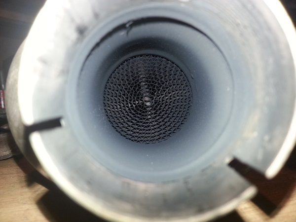

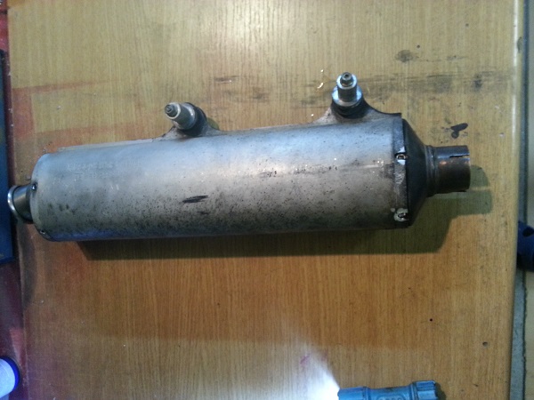

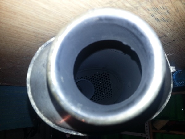

Guten Morgen,
ich bin gerade dabei meine kürzlich gekaufte Husqvarna 610 SM E (EZ.:2001) auf Vordermann zu bringen :mrgreen:
Sie war beim Kauf extrem laut ich hatte die Vermutung das nur etwas Dämwolle fehlt aber nachdem ich nun die ESD demontiert habe und auch bei einem ESD erfolgreich mit dem öffnen war bin ich etwas verwirrt.
Bei einer Seite ist Krümmerseitig ein feinmaschiges Gitter bei dem anderen nicht. Außerdem ist glaube ich das Rohr am Auslass sehr kurz.
Ich hatte im Forum ein ähnliches Thema gefunden aber ich habe noch nicht so ganz raus wie das ganze in original aussehen muss.
Ich würde das Innenleben der ESD gerne wieder so orgininal wie es geht herrichten.
Kann mir da einer vllt. einen Tip geben oder mit Bildern unterstützen?
Philipp

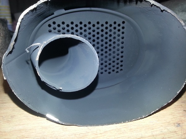

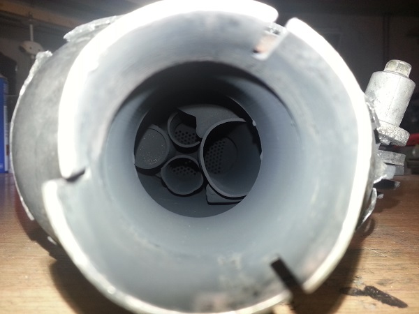

FlowPhil
Beiträge: 9
Registriert: 21.09.14 - 07:00
Motorrad: SM610 01
Re: Modifizierte ESD 87094 SM 610
Beitrag von FlowPhil »
So die andere Seite habe ich jetzt auch raus.
Diese ist an den enden aufgetrennt worden allerdings auch wieder zusammen geschweißt.
Also konnte ich das Innenleben samt Kappen in einem aus der Alu Hülle ziehen.
Achso und ich vermute mal das normalerweise DP-Killer hinten drin sein müssten...von denen ist auch nichts zu sehen.
Tja jetzt stellt sich mir die Frage ist es möglich wieder alles Orginal her zu richten oder besser gleich etwas anderes.
Für einen Satz neue ESD's fehlt mir leider das Geld.
Ob es möglich ist einfach ein durchgängiges "Lochrohr" mit Dämmwolle umwickelt ein zu bauen?
Oder würde das dann nicht mit dem Motor harmonieren?
Oder doch besser direkt gebrauchte ESD's suchen ? :-|
iHQ
Beiträge: 922
Registriert: 13.12.11 - 20:13
Motorrad: SM 610 Dual '99
Wohnort: Bremer Raum
Beitrag von iHQ »
Mit dem Gitter meinst Du wahrscheinlich diese wabenförmige Struktur direkt am Eingang des Dämpfers. Das ist ein Kat soweit ich weiß. Wenn der auf der anderen Seite nicht mehr da ist, wurde er entweder entfernt oder es handelt sich um einen alten Enddämpfer der Dinos.
Sind die eingravierten Nummern der Dämpfer gleich?
Gruß iHQ
FlowPhil
Beiträge: 9
Motorrad: SM610 01
Ja sind beides 87094.
Ja genau der Kat ist bei dem einen drin bei dem anderen nicht.
Habe es jetzt weiter aufgemacht.
Wurde viel drin "gebrutzelt" :klopp:
