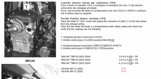

Habe bei meiner 510er Husqvarna 07 (vergasermodel ) am Vergaser ein Poti welches den Ist-wert des Schiebers angiebt.
Diesen habe ich gelöst. Natürlich keine Markierung gemacht ich dussel...
Motorrad zusammengeschlüsselt, wollte anlassen und es schoss nur zum Auspuff.
Fehler schnell gefunden kurzerhand Poti auf Anschlag gedreht.
Läuft so einwandfrei.
Jedoch gleich die Frage ...
Weis einer wie dieses eingestellt wird ?
Gruss Luki

Re: Husqvarna SM 510 Vergaser Potentiomer
Servus,
Potistellung geht direkt in das Zündmodul und regelt glaub ich den Zündzeitpunkt mit .
Wie dieser jedoch genau eingestellt gehört weiß ich leider nicht
. Ist im WHB nichts zu finden? ich denke ich hab da mal was darüber gelesen, bin mir aber nicht sicher.
Die Potistellung müsste mit einem Multimeter gemessen werden können.
SG.Toni
Servus,
hab nachgeschaut.
Siehe Bild.
SG.Toni
hab nachgeschaut.
Siehe Bild.
SG.Toni
- TPS Sensor.jpg (54.04 KiB) 1341 mal betrachtet
Danke viel mals für die Antwort.
Du hast das nicht per zufall auf deutsch ? ^^
Google übersetzer macht mich nicht viel schlauer xD
edit
habs im Werkstatthandbuch auf deutsch gefunden
Geschlossen 890-990 Ohm
Offen 3,4k-4.4k Ohm
entspricht auch dem Italienischen Buch.
Tip top
Danke
Gruss
