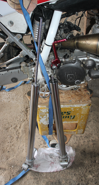

Ich besitze eine Husqvarna WRE125 2009. Gestern baute ich meinen Vorderreifen aus, da ich neue Reifen drauf bekomme. Als ich das gemacht hatte merkte ich, dass die rechte Seite meiner USD-Gabel sich ganz einfach eindrücken lässt. Ich bauchte den unteren Gabelteil von beiden Gabeln aus und ließ da Öl abfließen. Dann bestätigte es sich erneut. Die linke Gabel funktionierte normal, jedoch die rechte Gabel nicht. Das Rohr tauschte sogar von alleine in den unteren Teil der Gabel ein.

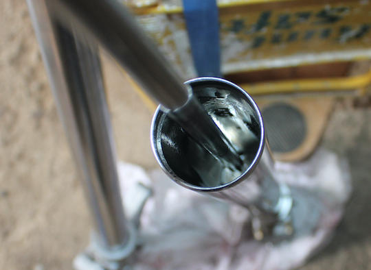

Auf den folgenden Bildern kann man das auch erkennen. Mir ist auch aufgefallen, dass bei der rechten Gabel oben diese Kappe fehlt und eigentlich müsste doch dort eine Feder drin sein. Auf den Bilder kann man das erkennen:
Ist das normal? Beim Fahren ist es mir nicht aufgefallen.
Vielen dank im Voraus.
Gruß Janis.
Beide Gabeln. Rechts die ist glaube ich defekt.

Da müsste doch eigentlich eine Feder und darüber ein Verschluss sein?
Bildschirmfoto 2015-03-27 um 12.27.47.png (368.22 KiB) 2030 mal betrachtet

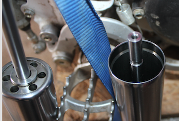

Beide Gabeln.
Beide Gabeln.
Bildschirmfoto 2015-03-27 um 12.26.53.png (199.82 KiB) 2030 mal betrachtet
Dieser Bolzen rutscht sogar von alleine rein, von der anderen Seite macht der Bolzen das nicht. Sondern lässt sich nur schwer eindrücken und federt auch wieder zurück.

immer alles zerlegen bevor man fracht....
Ein Holm ist für Druckstufe
Ein Holm ist für Zugsufe
Ergo zwei Holme = Druck und Zugstufe...
probier mal bei der zugstufe ( da wo das röhrl rein fällt) die kolbenstange schnell rauszuziehen... und dann probiers nochmal mit öl... dann wirsd die dämpfung merken...

Ja glückwunsch du hast eine gabel die so funktioniert wie vorgesehen, nur das min zerlegen hätte nich sein müssen ^^
