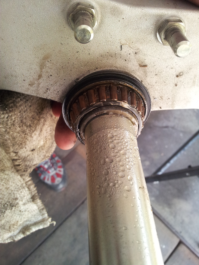

Die Feuchtigkeit kommt durch Kondenswasser ins Lager. Durch Temperaturunterschiede kondensiert die Luftfeuchtigkeit innen am Metall. Blöd ist, dass die nicht raus kann. Sie sammelt sich unten am tiefsten Punkt und das Lager gammelt weg.

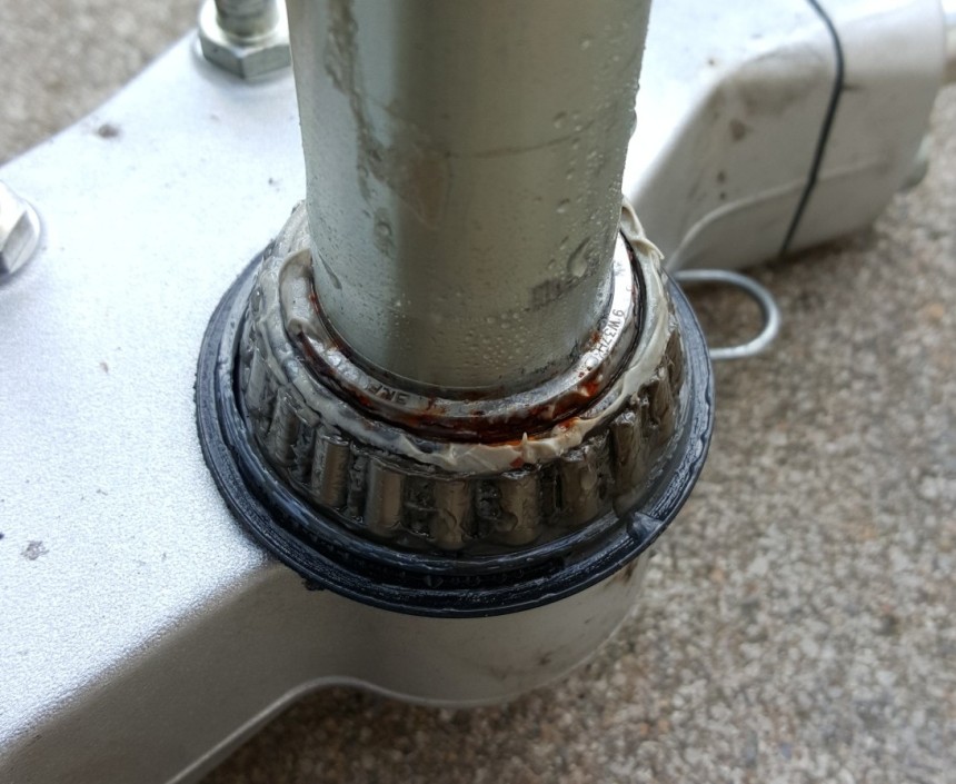

Das Eindringen von Feuchtigkeit führt bei längerem Stillstand, z.B. über Winter, an den u.U. fettfreien Stellen zu Rost.
Dieser Rost, kann je nach Ausmaß, zu einem spontanem LKL-Tot führen, oder zu einem schleichendem.
Bei dem schleichenden Tot vermischt sich der Rost mit der Feuchtigkeit und dem Fett zu einer dünneren Kaffeeschaum artigen Motsche mit deutlich verminderter Schmier- und Schutzleistung.
Einige sehen der Grund in der Verwendung von Hochdruckreinigern, ...da muss man schon direkt auf die Abdichtung halten
Neuere, durch Bilder belegte Erkenntnisse weisen eindeutig auf Kondenswasser hin, was vermutlich dem recht großem Lenkkopf-Durchmesser und damit Luftvolumen geschuldet ist. Durch Temperaturschwankungen atmet der Nuda-Lenkkopf mehr als kleinere anderer Motorräder und das nicht nur durch äußere Witterung, sondern vorwiegend durch die normale Benutzung des Mööts. Der Motor heizt den Rahmen incl. Lenkkopf auf, das Joch (Bolzen an der unteren Gabelbrücke) ist jedoch durch den Fahrtwind relativ kalt. Durch die anschließende Abkühlung wird frische Luft in den Lenkkopf gesaugt, dessen Feuchtigkeit sich in Schweißperlen am Joch niederschlägt (Bild von Rallef oder chriscross).

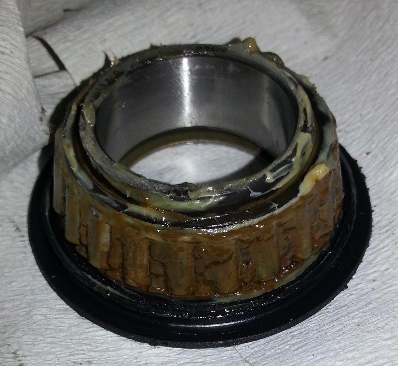

Ein Paar Bilder gibt es hier: Nuda900R_Lenkkopflager_26Tkm3J oder die von Martin

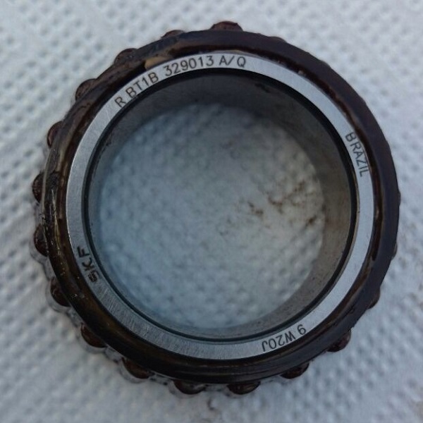

= Kegelrollenlager DIN 720 - 29x50,292x17,52 / SKF - R BT1B 329013 A/Q BRAZIL 9 W20J / Beschriftung - Bild / SKF Vertragshändler Suche
= KBS - BT1B 329013 bei eBay 9,98€ // Suche: 'BT1B 329013' < diverse ab ~9,-€
= "FAG : 572428" / "IRB : IR 2562" / "TIMKEN : XC110240CG / L45410" / "FERSA : F 15029"

- Ersten Schreck bekommen und Fotos machen
- Rollenkörbe und Rollen von den Lagerinnenringen entfernen
- Lagerinnen- und Außenringe säubern
- Zweiten Schreck bekommen und Fotos machen

Der Ausbau war Routine, in ner guten halben Stunde zu machen. Trotzdem ärgerlich das Ganze...
Lager voller rostiger Fett-Gatz. Steuerrohr noch dick mit Kondeswasser behaftet

War heute mit meiner Nuda R zum "Pickerl" bei GS Power in Strengberg.
("Pickerl"=Hauptuntersuchung in Deutschland oder Motorfahrzeugkontrolle in der Schweiz)
Bei dieser Gelegenheit haben wir, auf Grund der Hinweise aus dem Forum, auf Verdacht das Lenkerkopflager geöffnet.
siehe Bilder unten.
Die History des Bikes sieht so aus:
2012 ca. 4000km vom Erstbesitzer gefahren
2013 ein Jahr bei einem Händler geparkt
2014 ca 4500km von mir gefahren
Fett war eigentlich genug drin, aber irgendwann ist da wohl Wasser reingekommen (beim mir hat das Bike nie einen Hockdruckwäsche gesehen).
Das untere Lager sah komischerweise besser aus, obwohl sich ja dort das Wasser sammeln müsste. Das obere Lager haben wir ersetzt, das untere haben wir nur gereinigt, da wir uns nicht sicher waren ob wir bei der Demontage nicht die Dichtung verletzten. Ersatzdichtung hatten wir leider keine.
..Ersatzlager hatten wir genug
Danke geht hier an Matthias von GS Power in Strengberg für seine Geduld. Gemeinsam haben wir den Vorrmittag an dieser Sache und der Verlegung der Stromversorgung für das Navi gearbeitet. Für das Lager sollte man so ca. 2h rechnen. An sich ist das einfach gemacht, wenn: a) das Bike richtig befestigt, b) man das richtige Werkzeug hat und c) Matthias das Ganze macht
Den Nachmittag habe ich dann den wesentlichen Teil gemacht:
im Mühlviertel getestet ob auch alles wieder funktioniert...
Danke an das Forum für die Hinweise auf das Problem.
lg aus Wien
Martin

Daran denken die Lagersitze (Alu-Ringe) auch raus zu schlagen. Darunter hat es bei mir gerostet.

evtl könnte bei deiner Anleitung noch die Normbezeichnung der Kegelrollenlager eingefügt werden, dann muss nicht das teure originalersatzteil gekauft werden...
- F0117375
- Beiträge: 699
- Motorrad: Nuda900R'12
Re: Lenkkopflager hinüber
hust...hust...hust... (Lungenentzündung)
Habe in der Anleitung URL's, Bezeichnung(en) und Preise zugefügt.
Was ist daran teuer?
Du kannst natürlich die billigen (oder doch nur günstigen) Lager aus China nehmen eBay EUR 5,03
Oder aber die mit den SKF gleichwertigen von KBS eBay EUR 9,95
