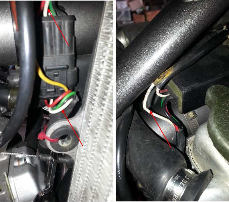

Kann mir ev. jemand sagen welches der Kabel aus der Lichtmaschine das Signal vom Pickup bekommt.
Habe 4 Kabel, schwarz, rot grün weiß.
Das Gelbe geht nicht in die ECU, geht zum Spannungsregler. Das wird es wohl nicht sein.

Huskyschrauber hat geschrieben:Hast Glück, hab noch ein Foto von ner Lima -Bj. 98 gefunden...deine hat nur ne Spule mehr für den Zündzeitpunkt....
https://www.hondapower.de/owncloud/publ ... ff0fcad822
https://www.hondapower.de/owncloud/publ ... 2be69e3166
Demnäch müsste es weiß-grün sein, denke nicht das die die Farben geändert haben.
Mein Kabel ist aber nur weiß(ohne grünen Strich)
Das bedeutet ich benutze das gekennzeichnete Kabel oder das grüne daneben.
Wobei das Grüne in die ECU geht und das Weiße nicht.
Das weiße Kabel auf dem Bild ist immer das Selbe nur an verschiedenen Stellen fotografiert.

mMn ist weiss für kill-schalter.
also doch...

Drum gabelt sich weiß ja auch...geht wohl zum Killschalter.
In der Spule wird ein Signal induziert...was passiert jetzt wohl wenn man dieses Signal durch den Kill-Schalter nach Masse schickt?
Ich würds mal mit nem Oszi durchmessen bevor ich da Kabel zerknipse....
