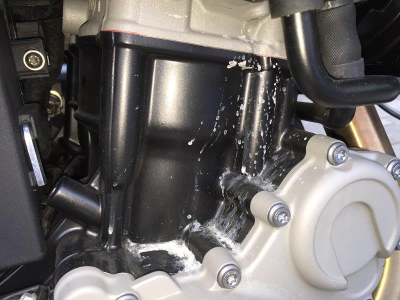

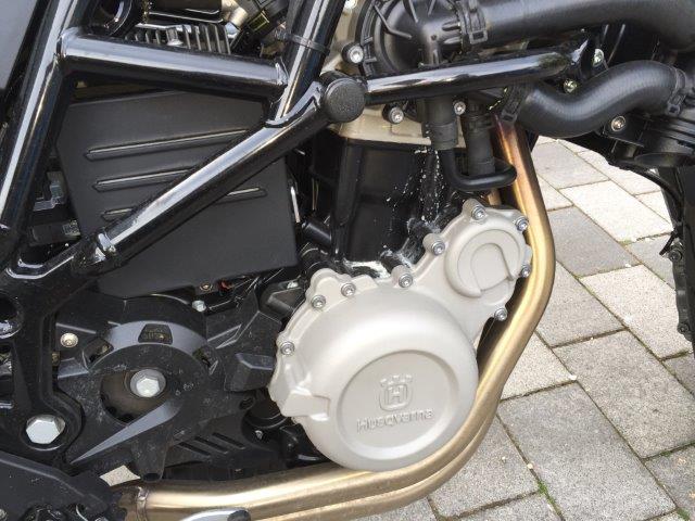

Re: Vorstellung / Probefahrt / Fragen über Fragen
KM-Stand: 487.
Meine Nudel ist verkalkt, oder was ist das?
Ist da was an der WaPu?
Übermäßig heiß war Sie bisher nicht, es ging nur 1 mal der Lüfter an, und das nach längerer Ampelphase.
Ich wollte jetzt eigentlich schnell die 1.000 KM erreichen, kann ich das ohne hier etwas zu unternehmen?
Danke für Info zur "Leckage".
Die WaPu-Dichtung ist es und leckt über den WaPu-Leckkanal.
Mach dir erst mal keinen Kopf und fahre solange, bis max. 1200 auf der Uhr stehen.
Gelegentlich einen Bilck drauf werfen ob es weiter raussickert und dann sofort zum Händler.
Die Werkstatt wird das vermutlich nicht sofort abstellen und dir sagen: weiter beobachten.
Nicht wundern wenn noch eine "Wurst" mit klarem Schmierfett austritt (das ist kein Aprilscherz)
Tschau Jojo

- SchraubNix
- Beiträge: 146
- Registriert: 14.12.13 - 17:38
- Motorrad: Nuda 900; Duke 640
- Wohnort: Nahetal
Na das beruhigt mich erst mal, Danke Jojo!!!JoJo_Berlin hat geschrieben:Die WaPu-Dichtung ist es und leckt über den WaPu-Leckkanal.
Tschau Jojo
- James
- HVA-Gott
- Beiträge: 1205
- Wohnort: Straubing
Hatten hier einige am Anfang, ich übrigens auch,
aber da die Kiste ja noch praktisch neu war, machte ich mir da keinen Kopf
und siehe da, es verging von alleine!
Gib ihr also die Chance, dies abzustellen!
JoJo_Berlin
- Beiträge: 532
- Motorrad: 900 R + 900 ABS
- Wohnort: Berlin
Nach längerer Standzeit (Monate), dürfen durchaus mal ein paar "Tropfen" Kühlflüssigkeit austreten.
Wird sie dauerhaft bewegt darf nix austreten.
Tritt Motoröl ( und Kühlwasser) aus muss Hand angelegt und die Pumpe erneuert werden.
Das ist dann die Höchststrafe, da BMW auch den Austausch des Antriebszahnrads (sitzt auf der Einlassnockenwelle) vorsieht.
Treten grössere Mengen "Staufferfett" zusammen mit Kühlwasser aus würde ich auf Austausch der Wasserpumpe bestehen.
Es handelt sich ja um eine Dichtung und nicht um eine Gelegenheitsundichtung
Und bitte putze die Flecken nicht weg, dann kann die Werkstatt das besser einsortieren.
Tschau Jojo
Tschau Jojo

- Huskinu
- Beiträge: 555
- Motorrad: Nuda 900R
- Wohnort: Düsseldorf
Kann nur bestätigen was James gesagt hat!
Ich hatte das auch einmal am Anfang.... meine hatte, als Vorführer, schon ein paar KM drauf,
wurde aber wahrscheinlich nicht wirklich hart gefahren....
Zuerst bekam ich einen Schreck... war aber bis heute das einzige Mal und das ist jetzt ca. 5000km her.
Ich würde weiterfahren und schauen ob das wieder Auftritt.

- infectedbrain
- Beiträge: 2419
- Motorrad: Nuda900R / T120
Meine hatte das auch, allerdings nicht so viel. Bei mir gab sich das nicht und die WaPu musste getauscht werden.
Grund sind die Graphitdichtringe, die einmal den Öl- und einmal den Kühlwasserkreislauf abdichten. Was man dort sieht ist Kühlwasser, welches durch die Dichtung über die Ablaufbohrung zu Tage tritt.
Die Ablaufbohrung befindet sich zwischen dem Öl und Kühlkreislauf, der jeweils abgedichtet ist, damit zum einen kein Wasser oder Öl jeweils übertreten und zum Anderen damit es über die Bohrung ablaufen kann. Daran erkennt man auch gut, welcher Dichtring nicht nicht dicht ist. Bei dir ganz klar Kühlwasser.
Durch die längere Standzeit der Nuda müssen die Dichtungen erst wieder "feucht" werden und sich aufeinander "einschleifen", so wurde mir erzählt. Die jeweiligen Flüssigkeiten dienen dabei als "Dichtmittel". Gelegentliche Tropfen sind auch normal.
Bei der Menge die bei dir dort ausgetreten ist, bezweifele ich, dass sich das von alleine gibt. Da wird ein Wechsel anstehen.

- Huskinu
- Beiträge: 555
Das muss nicht unbedingt sein...
Bei mir war es auch nicht wenig... der Motor war ganz schön versifft!!
Ist auch gut gegangen.
