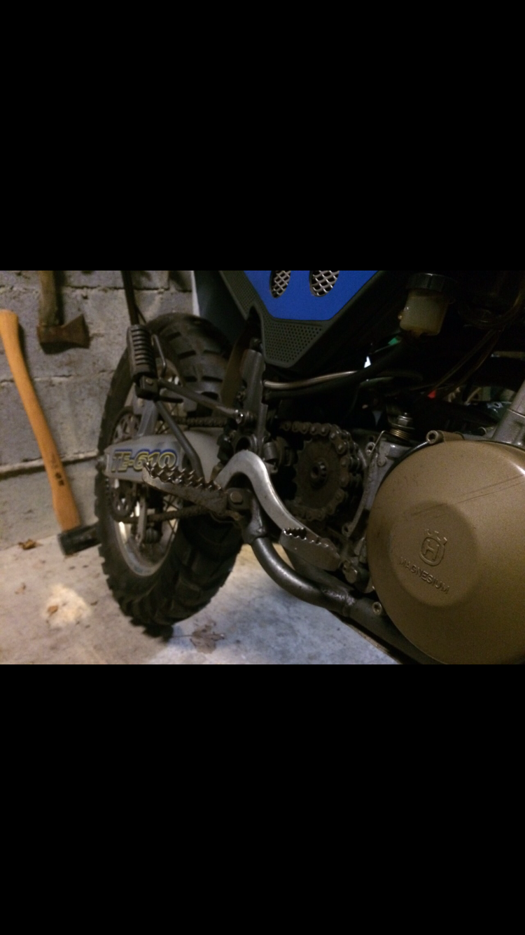

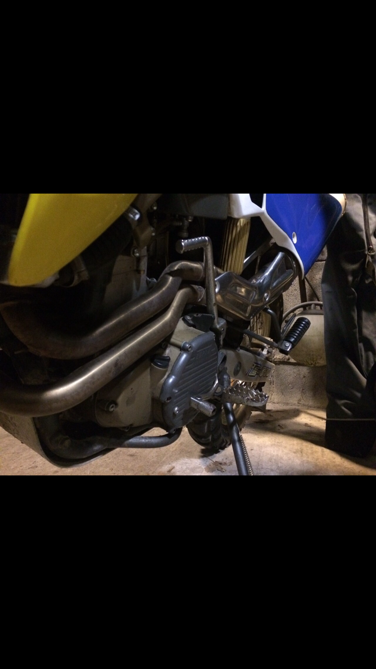

Hier sind von beiden Seiten mal Bilder.
- IMG_6553.PNG (908.39 KiB) 4180 mal betrachtet
- IMG_6554.PNG (939.21 KiB) 4180 mal betrachtet

Da wo der Schalthebel ist, ist die Kontrollschraube... Wirst eh öfters benutzen... Da Ölwechsel bei deinem Modell alle 500km vorgeschrieben ist....
