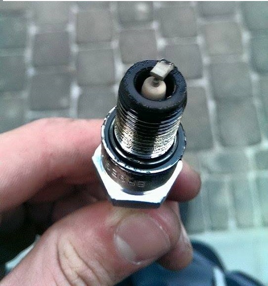

Guten Tag,

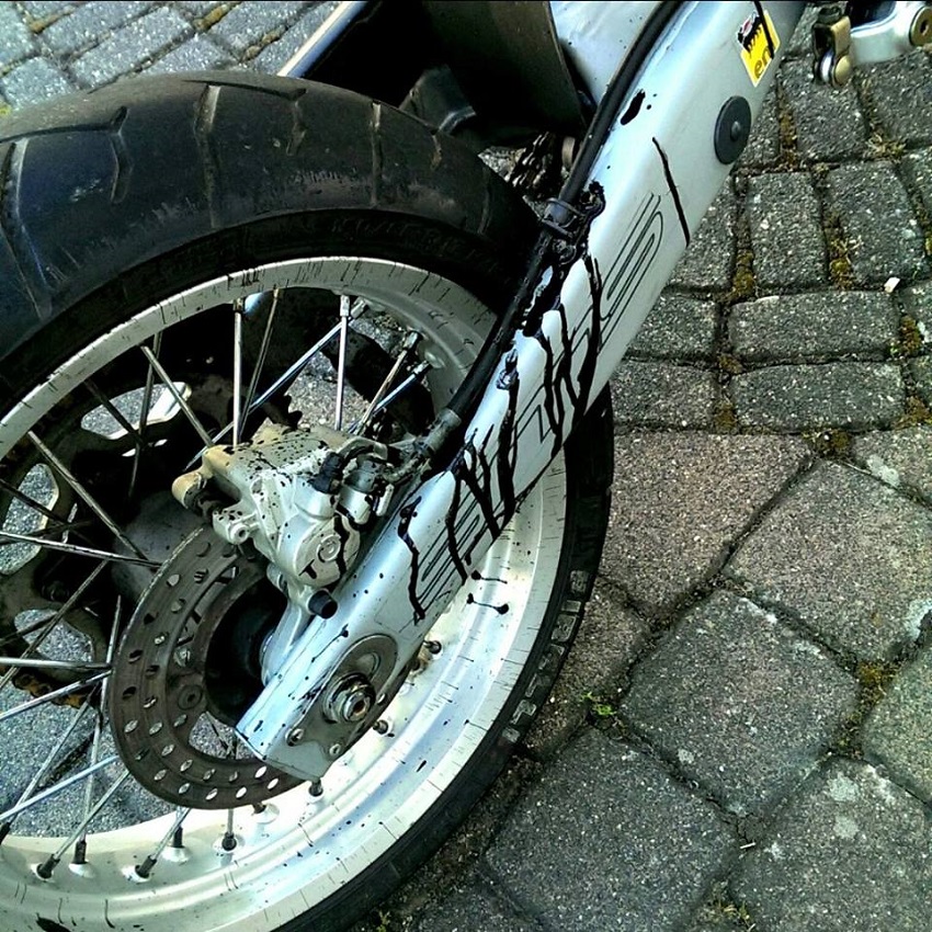

meine SM125 2005 macht mir ein paar Sorgen. Wie ihr seht ist die Zündkerze sehr hell, sieht sehr mager aus. Jedoch haben ich eine 138er HD verbaut, Nadelclip auf der 2 Stufe, weil sie sonst total stottert. Mit 134er und 136er HD ist die Zündkerze (nach Vollgasfahrten) ebenfalls hell. Das Moped an sich läuft gut, stottert kaum. Gemischt wird Motul 710 mit der auf den offenen Krümmer (Giannelli) eingestellten Ölpumpe. Die ausgerechnete Durchschnittsmenge, welche die Pumpe fördert, liegt bei 1:50. Nach jeder Fahrt kann ich jedoch den ESD und die Schwinge putzen, weil so viel Öl aus dem Auspuff kommt.
Kann jemand diese Syptome deuten? Die "riesige" Hauptdüse, weiße Zündkerze und unverbranntes Öl im Überfluss. Eine helle Zündkerze deutet ja auf ein zu mageres Benzin/Luft-Gemisch hin. Ob der Motor Falschluft zieht, habe ich bereits mit Startpilot überprüft. Sogar bei entferntem linken Seitendeckel, hinter dem Polrad, Lichtmaschine und der linke Kurbelwellensimmerring (häufigere Falschluftquelle) liegen, reagiert das Standgas nicht auf Startpilot.

Zündkerzenbild nach "zügigerer" Fahrt.
Nach 70km "zügigerer" Fahrt.

Ich find das sowieso sehr komisch bei dir: Die Masse und Mittelelektrode sind schneeweiß und der Rest drumherum alles total verkohlt und verölt...
Wenn du das mit der Ölpumpe unbedingt ausschließen willst, klemm sie doch mal komplett ab und fahr mal so 50km Gemisch.
