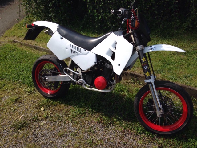

Guten Abend! Bei mir hat heute wunderbar die Sonne geschiehnen und ich hatte frei. Also trotz Null grad ne Stunde rumgeballert :)!
Besser spät als nie noch die Bilder meiner Husky. Der Zündungsdeckel ist nichtmehr rot und die Felgen sind mittlerweile schön in chrom, soweit mir auch das polieren geglückt ist...
[img][img]http://www.bilder-upload.eu/thumb/aac5f1-1455652380.jpg[/img][/img]
[img][img]http://www.bilder-upload.eu/thumb/3ce181-1455652419.jpg[/img][img]
Sie läuft jetzt echt super geschmeidig (vielleicht weil ich jetzt Super+ fahre)!? und lässt sich wunderbar flüssig durchschalten.
- IMG_0445.JPG (171.45 KiB) 16306 mal betrachtet
