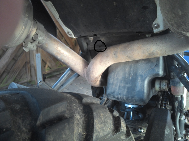

der Spritzschutz Tank/Federbein wird oben mittels drei Nieten gehalten. Diese haben sich bei mir alle verabschiedet. Damit hängt der Spritzschutz für den Tank zwischen Auspuffrohr und Tank selbst und leitet eigentlich wunderbar die Wärme des Auspuffrohres an den Tank weiter. Das Befestigen (Schrauben, Nieten) des Spritzschutzes setzt den Abbau des Auspuffes voraus (das sieht mühselig aus). Bevor ich mich an die Arbeit mache:
- Hat jemand ähnliche Erfahrungen gesammelt?
- Gibt es andere Ideen bzgl. dem Spritzschutz bzw. andere Befestigungsmöglichkeiten (Ich denke über kleben nach)?
Ich bin mir nicht sicher, in wie fern der Spritzschutz auch ein Wärmeschutz für den Tank gegenüber der Auspuffwärme sein soll. Ich bin jetzt ca. 600 km ohne gefahren mit dem Ergebnis, dass der Tank handwarm wird.
Frank
Frank
- Ansicht ohne Spritzschutz, schwarze Umrandung eins von drei Nietenlöchern
- IMG_20150925_163103_556_klein.jpg (154.84 KiB) 5845 mal betrachtet
- Spritzschutz Tank/Federbein ausgebaut
- IMG_20150928_213335_029_klein.jpg (110.92 KiB) 5845 mal betrachtet

Moin Frank,
ich denke nicht, dass das Teil ein Hitzeschutz für den Tank ist. Das Metall leitet die Auspuffwärme.
Hab es bei meiner Terra gestern mal getestet, auch mit dem Teil wird der Tank leicht warm.
Ich denke das ist lediglich eine Art Halter für den Spitzschutz, Kunststoff wäre direkt am Auspuffrohr unpassend.
Mir persönlich ist der Spritzschutz, zum Schutz des Federbeines, wichtig, gerade da es direkt auf die Kolbenstange geht (sieht man in Deinem Bild ganz gut). Das sollte aber auch ohne gehen, gibt genug Moppeds mit freiliegendem Federbein.
An meiner Terra sieht es so aus, als ob "genug" Platz wäre, dass man so eben mit einer kleinen Nietzange hinkommen würde, um die Nieten wieder einzusetzen.
Kleben ginge sicherlich auch, Du musst nur entsprechend hitzefesten Kleber nehmen. Die üblichen Kleber halten bis 300° C, keine Ahnung ob das reicht. Von Vebatec gibt es einen Kleber bis 1.500 ° C, das sollte langen, ich habe aber keine Ahnung wie das Zeugs zu verarbeiten und ob es für Dein Vorhaben geeignet ist.

Moin Nordland,
Danke für Deine Antwort und Deine Gedanken. Ich werde mich im Winter damit mal beschäftigen (Nieten oder Kleben).
