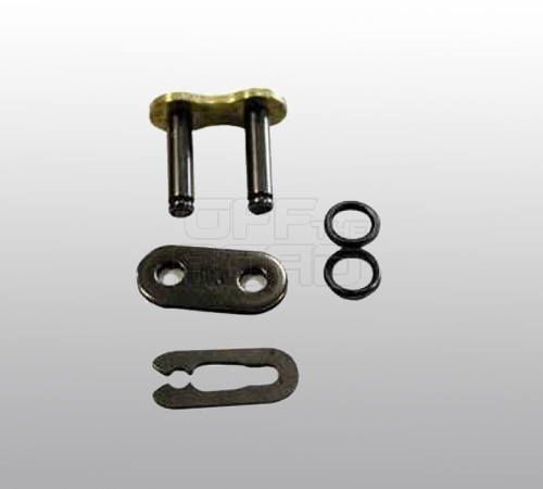

Ich habe bei mir den gleichen Effekt. Bei meinem alten Kettenschloss war das abnehmbare Glied in der gleichen Form wie der Rest der Kettenglieder (Knochenform). Das neue Kettenschloss hatte dann aber nicht die Knochenform sondern war einfach nur gerade (Pillenform). Das hat sich dann am Ritzel nicht richtig angelegt.
Keine Ahnung warum die Clipschlösser eine andere Form haben als die Kette selber. Ggf. um den Clip selber zu schützen.....
Auf dem Bild kann man den Unterschied am festen und losen Teil erkennen.
Gruss, Chris
Gruss, Chris

Re: Problem Kette / Kettenschloss
ist das schloß auch vom gleichen hersteller wie die kette ? vielleicht hast du eine x ring kette und das ist ein schloß für o ring kette
Es geht hier ja um Manolo's Problem und ob es dadurch bei ihm verursacht wurde.
Bei mir war das Schloss an einer neuen DID Kette. Sollte also zusammen passen. Ich verstehe nur nicht, warum ein Kettenschloss eine andere Gliederform hat als die Kette selber. Sollte man also beim Kauf drauf achten.
Schönen Abend, Chris
von hersteller zu hersteller verschieden , den zweck erfüllen beide formen, vielleicht gehts dir ums optische
Also nochmal an Manolo: schau mal ob dein Schloss die gleiche pillen-Form hat und ob es daran liegen könnte.
