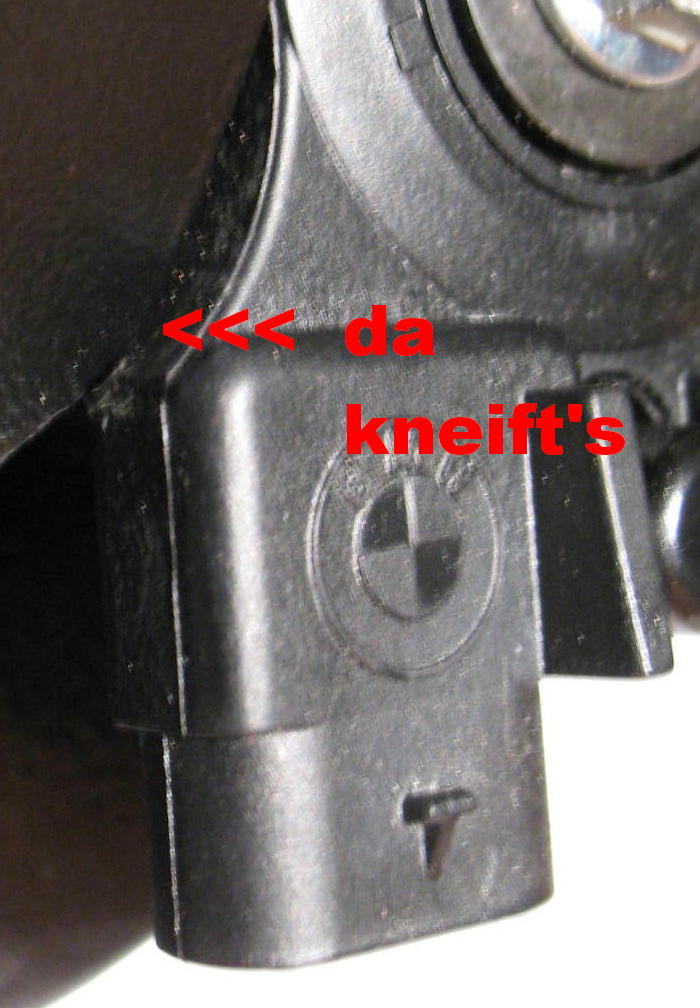

- Seitenständerschalter - Kollision
- SW_Motec001.jpg (94.22 KiB) 7770 mal betrachtet

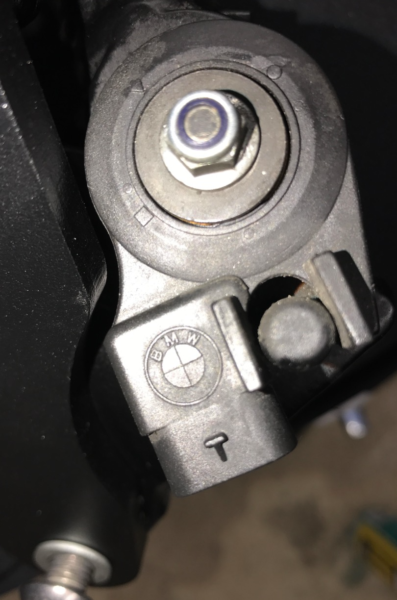

ich habe mir den Ständer angebaut damit ich mich bei der Kettenpflege leichter tue.
Die Phase habe ich ebenfalls gefeilt damit es kein Problem mit den Schalter gibt.

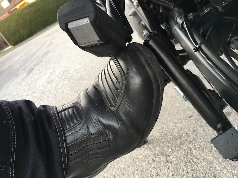

Nun zu meiner Frage:
Wie kommst Du/Ihr eigentlich mit dem Fuß an den Knauf zum runterdrücken des Ständers? Ich komme da nicht hin da der Fußrasten im Weg ist.
Somit ist das Ding eigentlich nutzlos, außer Du bist zu zweit und einer drückt den Ständer etwas runter damit man ansetzen kann.

- IMG_7368.jpg (141.53 KiB) 5735 mal betrachtet
Re: Achtung, aufpassen beim TR650-Haupständer von SW-Motech!
Hallo Werner,
hast du mal ein Bild, wo du genau weggefeilt hast?
Bekomme den Ständer nächste Woche.
Danke,
Fossy
Danke,
Fossy
Habe heute den Ständer ebenfalls angebaut, der hat Produktionsdatum 25.05.2015 und eine Anpassung wegen dem Seitenständerschalter war nicht notwendig.
Es gibt ausreichend Abstand zum Seitenständerschalter, offenbar wurde hier das linke Seitenteil abgeändert:
- 1234.png (1.07 MiB) 5680 mal betrachtet
