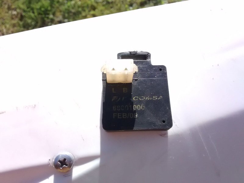

So kurz vor dem nächsten TÜV muss ich wohl oder übel meine zu hohe Blinkfrequenz angehen :roll:
Der Vorbesitzer hat an meiner TE ein LED Rücklicht verbaut (ich vermute von Polisport), jedoch die Blinker original gelassen. Funktioniert an sich alles tadellos, jedoch ist die Blinkfrequenz zu hoch.
Alle Blinker funktionieren, blinken nur viel zu schnell. Irgendwelche Tipps für die Fehlersuche? :help:

Mit dem Anschluss wird das schon mal nix mit Plug&Play, konnte nix passendes finden.
2-polig, mechanisch...Ich schau mal, was sich da drandängeln lässt. :flex:

Es sind tatsächlich 10W Birnen verbaut. Ich hätte wetten können, dass die Blinker original sind. Seltsam. Aber nun sollte ich genügend Infos haben, um es zu richten. Vielen Dank! :prost:

Hmm... nun bin ich doch verwirrt. :kratz: Laut Handbuch sollten es auch 10W sein. Vielleicht hätte ich früher reinschauen sollen :D Könnte das Relais im Eimer sein?

Hinten sind jeweils 10W verbaut, vorne wurden die Blinker leider verklebt :kadw:

Da sind dann wahrscheinlich LEDs drin und deshalb ist die Blinkfrequenz zu hoch.

Habe mir jetzt erstmal mit zwei Widerständen beholfen, nach dem TÜV schaue ich nach einem passenden Relais. Vielen Dank! :prost:
