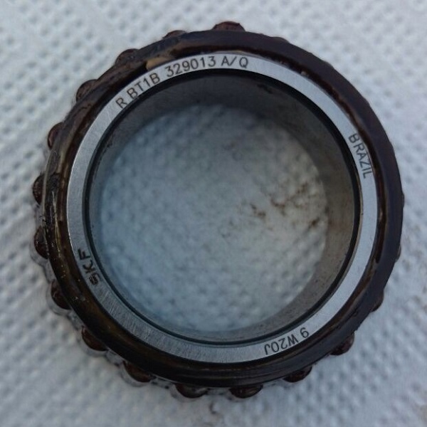

Ich habe einen Termin beim Freundlichen , da das LKL defekt ist.
Gestern gab es einen Anruf : Emil Schwarz hat z.z. keine für die Nuda.
Original möchte ich nicht unbedingt.
Bei Schwarz mal nach BMW gucken?, sind die baugleich?
Gibts noch Alternativen ?

denke nicht, dass das gleich ist, da der Steuerkopf ja genau das Bauteil ist, das geändert worden ist (in Bezug auf die 800er GS als Spenderin). Diese Lager sind jedenfalls original verbaut:
SKF - R BT1B 329013 A/Q BRAZIL 9 W20J = Kegelrollenlager DIN 720 - 29x50,292x17,52
Nuda Original Lager.jpg (89.46 KiB) 2367 mal betrachtet

Wäre ja auch zu Schön gewesen :-(
