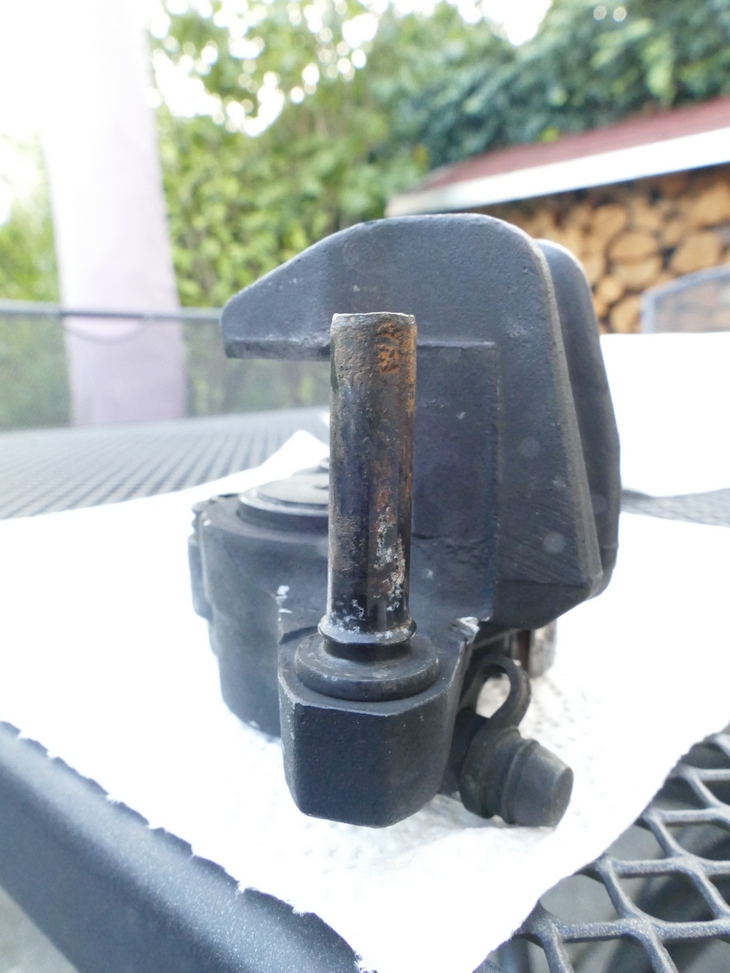

Der Versuch mit Erwärmen und WD40 ist erst einmal nicht so schlecht. Beim Erwärmen muss man aber aufpassen, dass man die Faltenmanschetten nicht anbrät. Wenn in das Sackloch einmal Feuchtigkeit eingedrungen ist, hilft nur noch Kraft bis viel Kraft. Korrosionsprodukte benötigen viel Volumen und dann klemmt es gewaltig.
Wichtig für eine funktionerende Bremse dieser Konstruktion ist das leichtgängige Schwimmen des Bremssattels.
Im besten Fall können die festsitzenden Bolzen so aussehen:
Und die Sacklochbohrung leuchtet rot dazu:
Ansonsten zeugen die unübersehbaren Spuren von der rohen Gewalt, die zum Trennen notwendig war.
