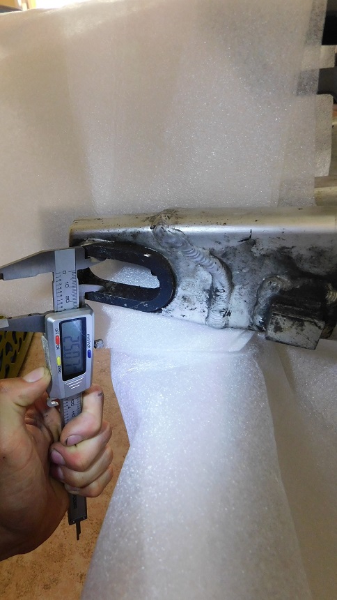

ich hab ein riesen Problem: Bei meiner Husky SM 570 R :hva: ist die Schwinge angebrochen(fast durch Bild).

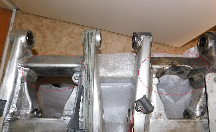

2. ein Querträger der neuen schaut anders aus??? (Bilder) Geht mit zusammendrücken der Feder zum montieren. Aber Feder steht im ausgefederten Zustand am Querträger an.

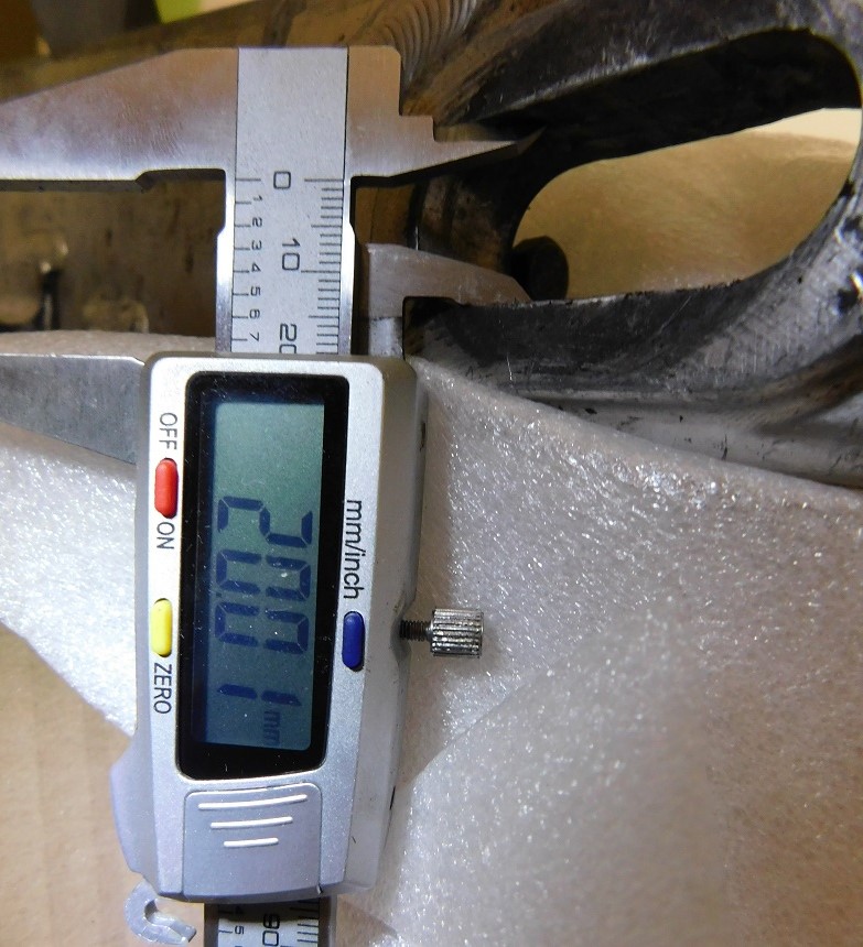

3. Größtes Problem = die hintere Achsaufnahme der neuen Schwinge hat 20mm Durchmesser. und die der alten 25mm. Achse und Felge 25mm.
Nun die Frage: Welches ist die Orginal-Schwinge? Alt oder die gebrauchte. Hat man vllt. die alte Schinge Modifiziert: den Querträger geändert und die Achsaufnahme vergrößert?
Hat jmd. schon mal so was gesehen(Alte Schinge mit dem Querträger und 25mm Achse?) -> auf allen Bildern von SM 570 Schwingen, die ich bis jetzt gefunden hab hat der Querträger keine Ausbuchtung.

Achsaufnahme 25mm
Achsaufnahme 25mm
Achsaufnahme 20mm
Achsaufnahme 20mm
Querträger
Querträger

Zur Schwinge. Die 570er haben/hatten immer 25er Achsdurchmesser. Die alten TE und Dual-Modelle haben 20er Achsdurchmesser. Da die Bremse links ist handelt es sich wohl um ne alte TE Schwinge und definitiv nicht um eine 570er Schwinge.
Wurde sie dir denn als 570er Schwinge verkauft?
Gruß iHQ
Sinnfrei... :roll:
Alle Wettbewerbs-610er/570er haben die Hinterbremse links.
Richtig. Außerdem haben die 570er eine andere Umlenkung mit dickeren Bolzen und eine dickere Schwingenachse.

Sicherlich kann der Hinweis mit der Bremse "links" einer Husqvarna-Gottheit wie Dir sinnfrei vorkommen. :massa: Wenn der Threadersteller sich mit den verschiedenen Modellen aber nicht auskennt, ist jeder Hinweis wichtig. :hva:
Bei den 610er Modellen ab 2005 wurden auch nur 25er Achsen verbaut. Dort ist die Bremse aber wieder rechts. Für einen Käufer ohne Detailwissen zu den Modelle ist das eine wichtige Info.

Re: Schwinge tauschen. Problem! Was ist das für eine Schwing
Der Schaden ist aber schon geil :lol:
Du hast ne 610er Schwinge bis 2000er BJ.
Du brauchst ne Schwinge 2001 bis 2004 :bübo: Edit: MIT KETTE RECHTS !!!
