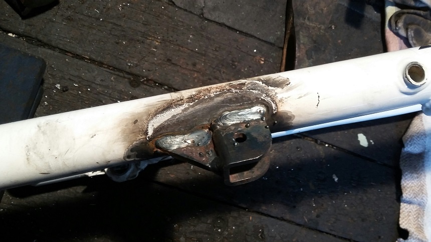

Heute kamen wieder etliche Pakete. Schwinge auch geschweisst. Es wird langsam. Danke Jerome, danke Tom.

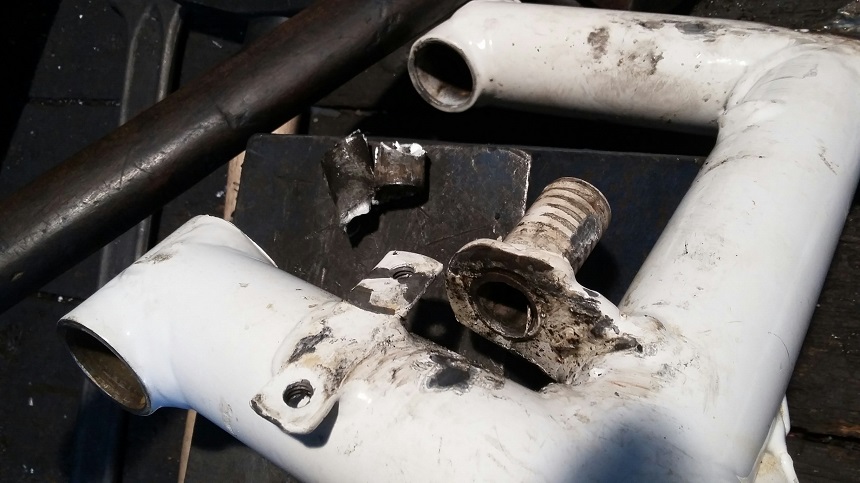

Bei den Buchsen hab ich nur Ringe beigelegt/geklebt. Die Schwingenlagerbuchsen haben sich mit der Zeit da reingeabeitet, so daß die Schwinge mit dem Schwinglagerbuchsengehäuse (was ein Wort) da beim Festziehen der Schwingenachse an den Buchsen reibt und somit nicht mehr locker schwingt/beweglich ist.
Schweissen würde ich mich da nicht trauen. Ist ja auch nur zur Überbrückung von einer Saison.

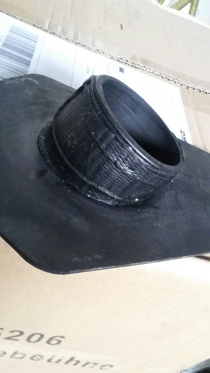

Ich hab heut Mittag mal was aus unserem Kessel geholt. Der AnsaugGummi war total poröß. Da hab ich ihn angerauht, mit Gummilösung gestrichen und unvulkanisiertes Band drumrum gemacht. Dann abgeheizt. Sieht nicht so schön aus weil man kein Vakuum ziehen konnte ohne das gesammte Teil zu verformen, aber hält wie Ast und erfüllt seinen Zweck.

Ich hab heut Vormittag auch rohe Gewalt angewendet. Die Innenbuchse der Kettenspannerhülse war aus Alu wie sich herraus stellte. Das hatte in der Hülse so gefressen, das nich mal heiß machen was gebracht hat vor den Hammerschlägen. Ich hab es dann schräg ausgebohrt, gefräst und dann rausgedroschen. Nun bin ich gespannt ob die neu gekaufte Buchse mit den O-Ringen passt.
Halterung für den Seitenständer nach Tip vom Tom angebracht. Heut Abend strahl ich alles beschädigte an der Schwinge mal an, verschließe die eingelaufenen Stellen an der Hülse mit Knetmetall und lackiere morgen nach. Wenn alles nach Plan klappt, könnte die Gute am WE wieder eingebaut werden. Die renovierten Federbeine warten schon. Mal guggen ...

Die Kettenspanneraufnahme ist wirklich ein Problempunkt ewiger Wartung und Verschleißes. Diese hier würde ich nicht versuchen mit Knetmetall zu bearbeiten. Das wäre nicht von Dauer. Schneid sie ab und schweiß eine neue dran. Reparaturteil zum Anschweißen gibts zu kaufen. Oder mach es wie ich beim schwarzen Pferd. Aufnahme für eine 85/86/87 er Kettenführung anschweißen.

Moinsen, Das werd ich machen wenn es wieder eingelaufen ist Jens. Vor dem Lacken war es gestern hart wie Eisen das Zeug, das Knetmetall.
