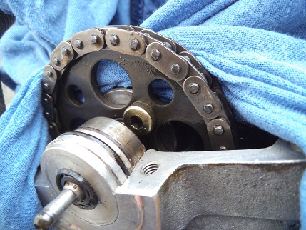

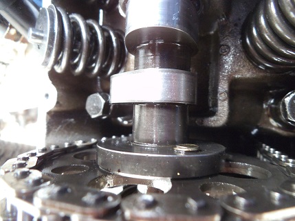

Sers,
Ich bin neu hier : http://www.husqvarna-forum.de/viewtopic ... 21&t=54959
Und habe gleich eine Frage zu meiner TE 350 bj. 93.
Ich möchte die Steuerkette entfernen die leider keinen Clip hat. Die Inbusschrauben des Steuerkettenrads werden leider durch die NW-Lager verdeckt. Selbst wenn ich die Schrauben des Zahnrads lösen könnte ,befürchte ich, dass ich diese nicht weit genug rausschrauben kann um das Rad zu lösen und so die Steuerkette freizulegen.
Überseh ich was oder muss man sie trennen ?
Vielen Dank im voraus
Alex
Re: Steuerkette entfernen TE 350
Steuerkettenschloß aufmachen 8-)
Dreh mal, das müsste ne IWIS Cam Chain mit schloß sein

Hab sie offen, Danke =)
