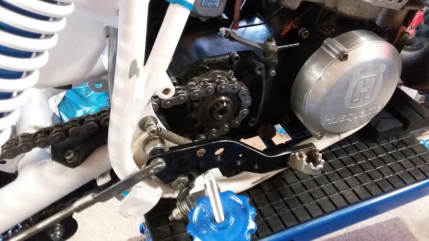

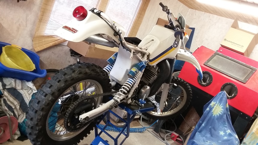

Beitrag von pneubusiness »
So, ich bau zusammen. Nur noch Dekore neu machen und Ölwechsel. Die Plastics passen nicht. Ha für 83er geordert und nicht aufgepasst. Naja, aus Fehlern lernt man. Mal sehen ob Jeroen gnädig ist. Die alten werd ich nackig machen und mit dem Wasserstoffdingsbums behandeln. Geh am Mittwoch eh Haare abschneiden.
Nach dem Kennenlernjahr kommen ja bekanntlich auch Fehler zu Tage die der andere hat. Demnach steht eine komplette Motorüberholung an Gabelservice, Elektrik instandsetzen für den 2018er Tüv und paar optische Sachen die allerdings Geschmacksache sind. Neuteile sind auch etliche angekommen inzwischen.
Die alten Nordiskfelgen werden aufgearbeitet geschweisst und neu golden eloxiert. Naben aufgearbeitet und gelackt. Auspuffbirne hab ich gestrahlt, 2 kleine Risse autogen schweissen lassen und neu lackiert. Schwinge hatte keine Öse für die Seitenständerfeder, eine Mutter angeschweisst , gleich nachlackiert und die Schwinglager noch mal nachgefettet. War alles noch ok. Sitzbankbezug hat mir die Kürschnerei Ernst in Witten aufgezogen, ebenso die schöne Tanktasche gefertigt.
