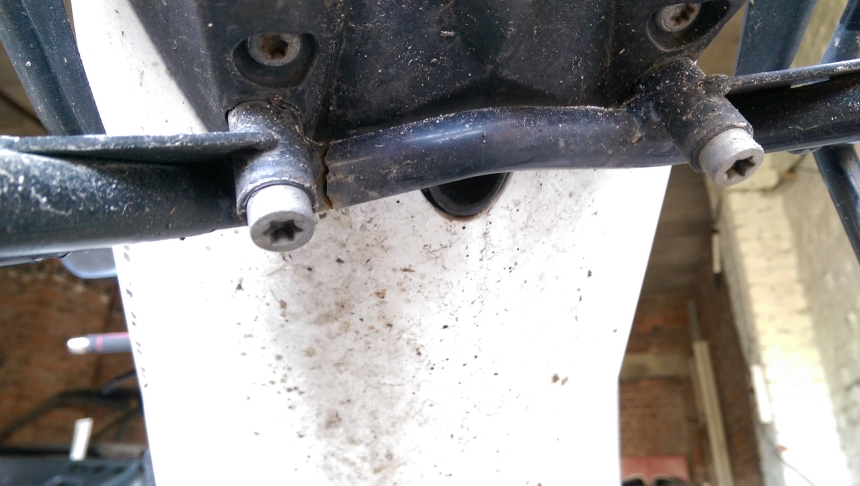

Wer die original Koffer (Art.-Nr. 8000H7802) verwendet, sollte die Träger prüfen.
Den Trägerbruch habe ich heute festgestellt.
Nach welcher Nutzungsdauer es dazu kam? :ka:
Ca. 4000 km war das Kofferset nur für Urlaubstouren montiert. Genudelt wurde auf befestigten Straßennetzen. Gute Straßen, schlechte Straßen und selten mal ein Feldweg. Keine Umfaller, Unfälle oder Sonstiges. Auch die von :h: definierte Zuladung von max. 8 Kg pro Koffer wurde nie erreicht.

....ist ja übel... :shock:...und das wo die Nuda doch gar kein so arger Schüttelhuber ist...
