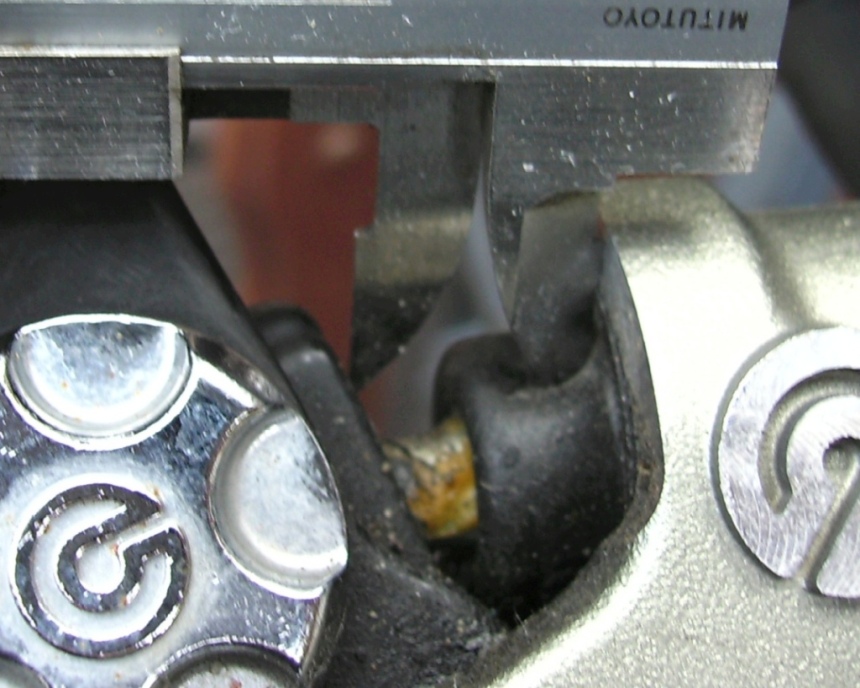

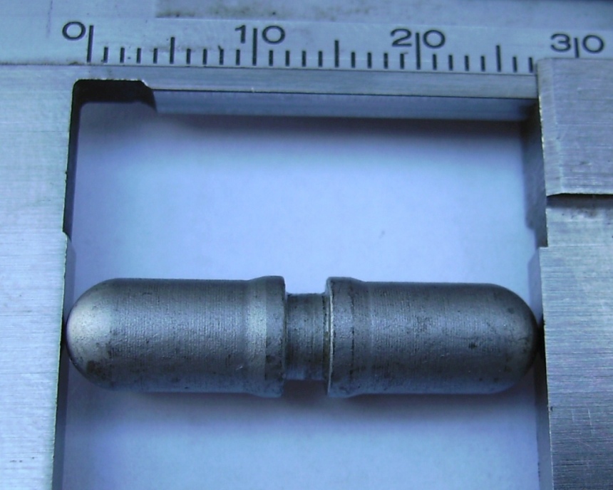

Zu Deinem kurzen Stift hab ich mal eben nachgesehen:
Abstand Bremspumpe - Stiftlager: 12,9 mm
Bremspumpen Stift Länge: 27,2 mm
Nuda 900 R '12<br />Abstand Bremspumpe Stiftlager 12,9 mm
Nuda 900 R '12
Nuda 900 R '12<br />Bremspumpen Stift Länge 27,2 mm
Nuda 900 R '12
