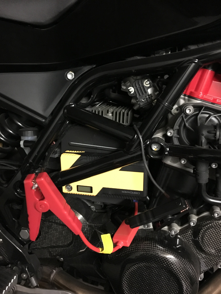

Der Thread ist zwar etwas älter, aber ich musste mir heute auch etwas basteln nach dem langen Winter. Powerpack für 60€ und 4mm Kupferdraht für 3€. Kupfer, damit man den mit einer Zange sinnvoll plattdrücken kann, um ihn unter die Anschlüsse zu klemmen. ;-) Hat problemlos funktioniert, danke für den Tipp mit den Verlängerungen!

Minus brauchst eh nicht verlängern, kannst ja irgendwo auf Masse gehen (z.B. Krümmer).
Für den Pluspol behelfe ich mir immer mit nem langen Schraubenzieher. Mit Klebeband umwickeln/isolieren. Unten und oben 1-2 cm freilassen und dann schräg von oben auf en Pluspol halten...
