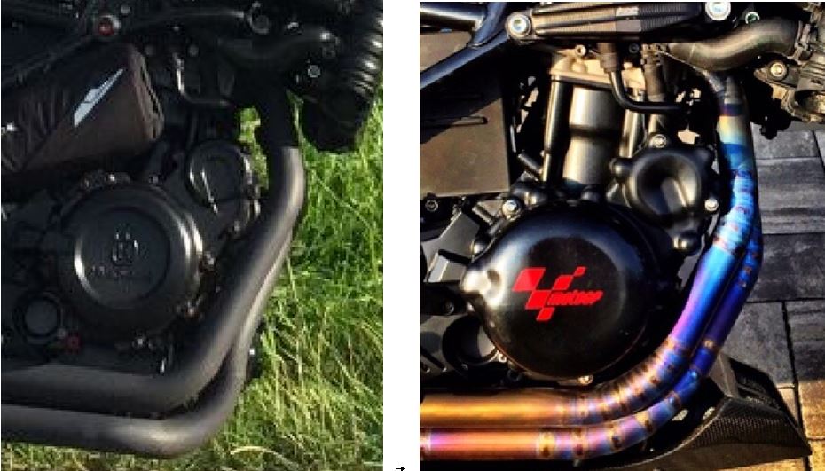

..hab mal einen Bildvergleich gemacht...da sieht man ganz deutlich, wie viel enger der Titankrümmer am Motorblock im Vergleich zum Arrow geführt ist.
Der Unterscheid ist schon ganz erheblich!

Ich sprach ja auch vom Vergleich Irish vs Original und nicht Irish vs Arrow.Faritan hat geschrieben:..hab mal einen Bildvergleich gemacht [...]
Häng doch bitte noch ein Bild vom ori Krümmer daneben!

Also der Krümmer Marke Eigenbau ist ja absolut der Hammer und ich hätte ihn am liebsten auch gerne - aber eine Frage stellt sich mir schon seit dem ich ihn das erste Mal hier auf Bildern gesehen habe:
Was sagt die Rennleitung (ganz zu schweigen vom TÜV) zu diesem Teil? Das frohe Farbenspiel sticht ja selbst dem Unwissensten/Blindesten Grünen aus weiter Ferne ins Auge
...da scheinen doch Probleme vorprogrammiert zu sein

..die Perspektive ist natürlich etwas ein Problem - ich habe keine drei Bilder, die exakt aus der gleichen Perspektive aufgenommen sind.
Trotzdem zeigen die Bilder schon, wo die Reise hingeht: Der Arrow ist am schlechtesten geführt, dann kommt der Originale und dann der Titankrümmer.
