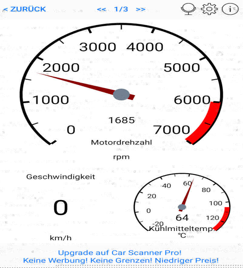

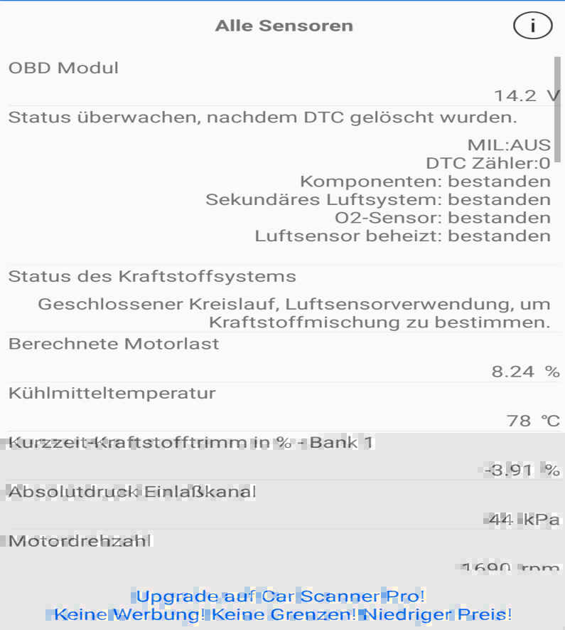

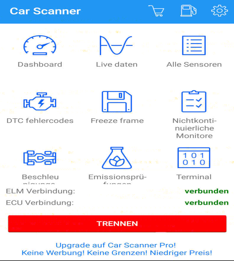

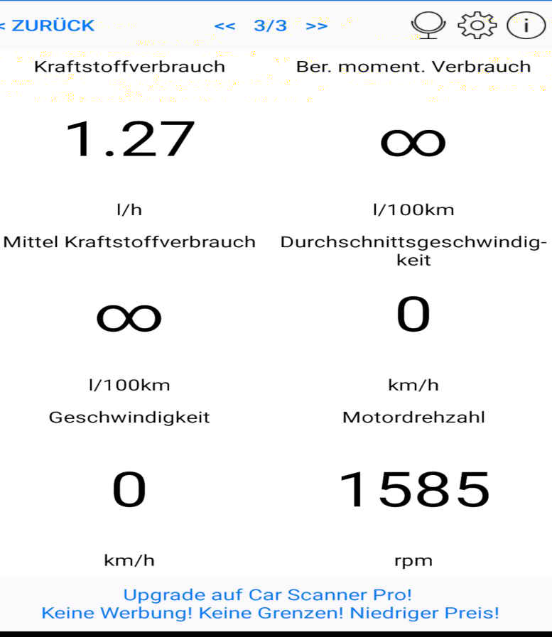

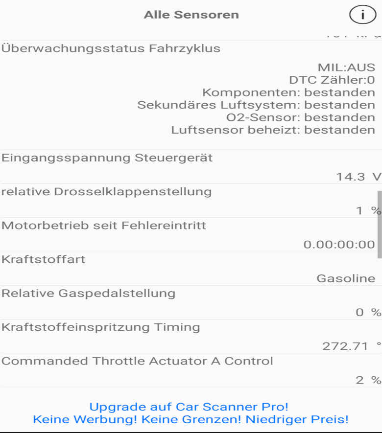

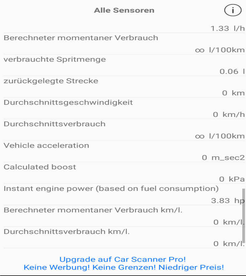

Habe heute auch meinen OBD2 Adapter (WIFI, Link hat SwooperTrooper gepostet) bekommen und diesen mal getestet, werde mir aber das Kabel von 16 auf 6 Pin auch selber bauen. Da aber die 6 Pin Buchse erst später kommt, habe ich die Kabel direkt in die Buchse bei Husqvarna gesteckt. Funktioniert auch alles.
Wenn ich morgen die Zeit finde, kann ich mal ein paar Bilder machen, wie ich das ganze vorerst verbunden habe.
Edit: Hier mal ein paar Bilder wie ich das angeschlossen habe. (Habe auf einem Bild das Kabel wie BBuster genommen und auf einem anderen ein OBD2-Kabel zum selber bauen. Da mir leider noch der 6 Pin Adapter fehlt, müssen die Kabel halt so verbunden werden. Klappt aber auch).
Habe mal nur Bilder von der Car Scanner ELM OBD2 welche SwooperTrooper empfohlen hat gemacht (da Pro Beitrag wohl nur 6 Bilder möglich sind, sind die App-Bilder im nachfolgenden Beitrag).

Hier mal jetzt Bilder von der App die ich mal probiert habe.
Da ich keine Fehlercodes habe, habe ich kein Bild davon gemacht.
