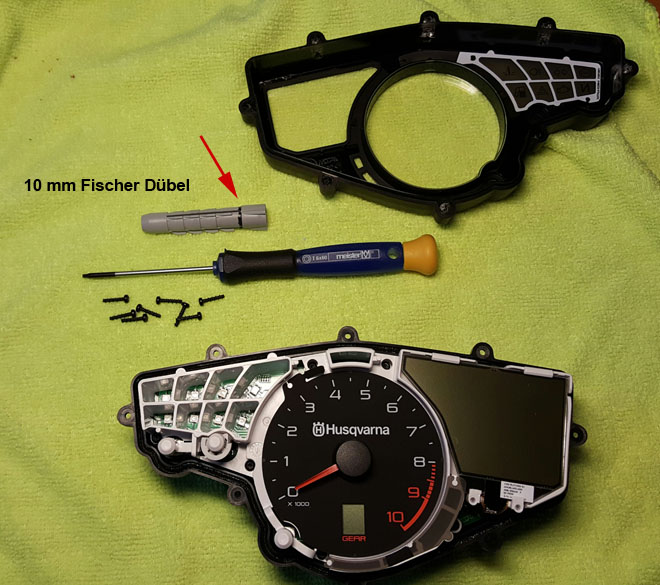

Hallo Kollegen,
ich habe eine weitere, sehr einfache Variante zur Reparatur des Tasters.
Benötigt wird hier nur Kunststoffkleber und ein 10mm Fischerdübel (UV 10/60).
Bei mir hält es, und die Bedienung geht leichter als zuvor!
-<br />Den Dübel an der angezeichneten Stelle absägen.
-<br />Und so vorsichtig ein-/ankleben.
-<br />Darauf achten, dass der Kleber nicht wegläuft!

Waldo hat geschrieben:Super Bernd. :Top:
Echt Klasse.
Und welchen Kleber hast du genommen?
Kunststoffkleber gibt es wie Sand am Meer
Danke! Pattex MULTI Alleskleber habe ich genommen.... und die Klebeflächen mit Schmirgelpapier etwas aufgeraut.

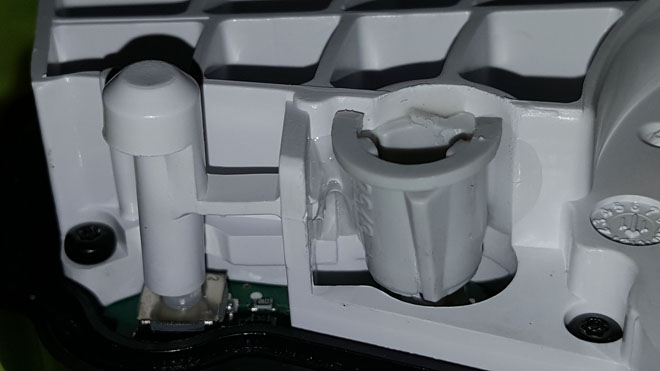

So als allererstes mal vielen Dank für die Unterstützung hier im Forum. Heute war er soweit, der defekte S-Knopf wurde repariert.
Erstmal Tacho raus, aufgeschraubt und sich über den Stand der Dinge ein Bild gemacht.
Danach war klar, Modeldrehbank raus, Plastikstab rein und eine Hülse gedreht. Stift wieder reingeschoben und getestet und siehe da, der Knopf geht besser wie jemals zuvor.
Gleich mal noch 2 Hülsen gemacht für die nächsten Knöpfe die kaputt gehen könnten :-)
Fazit: 560€ für den neuen Tacho gespart :-)
