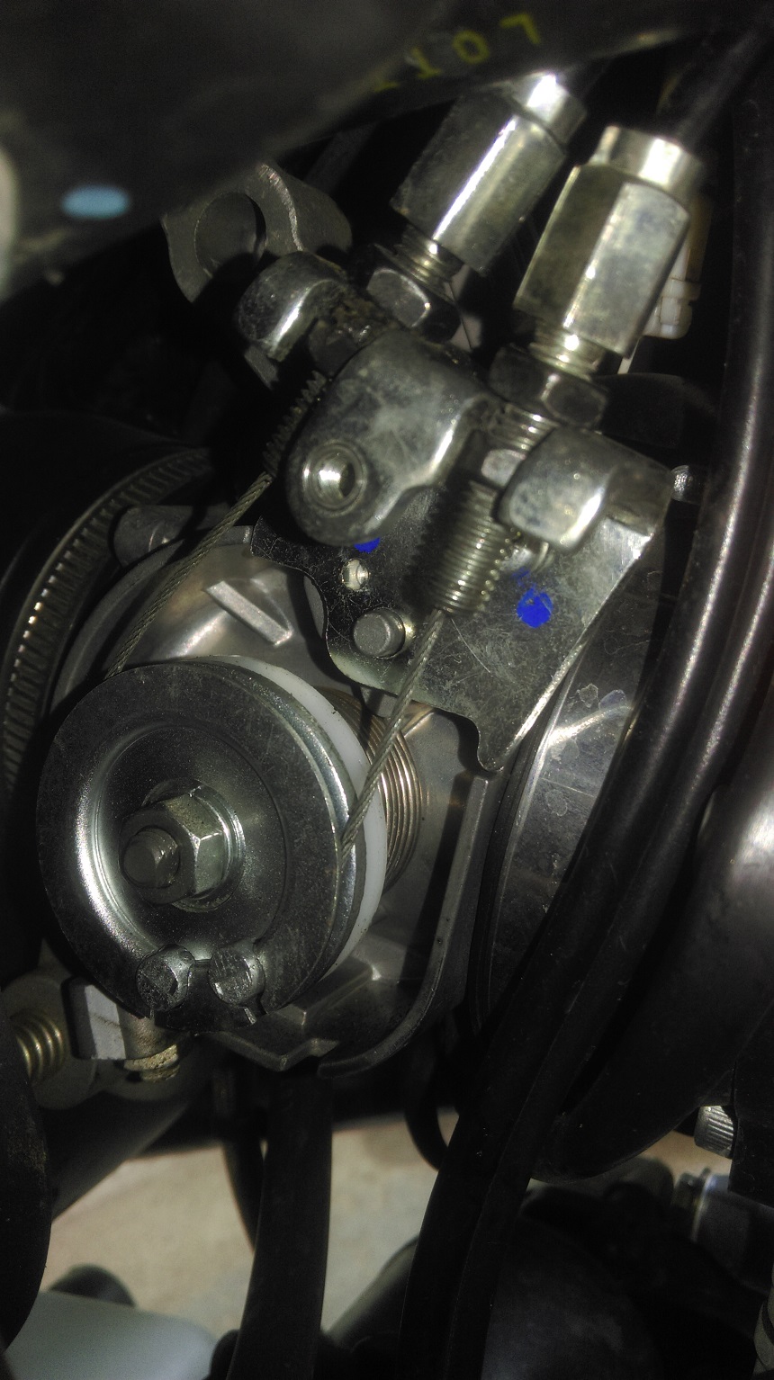

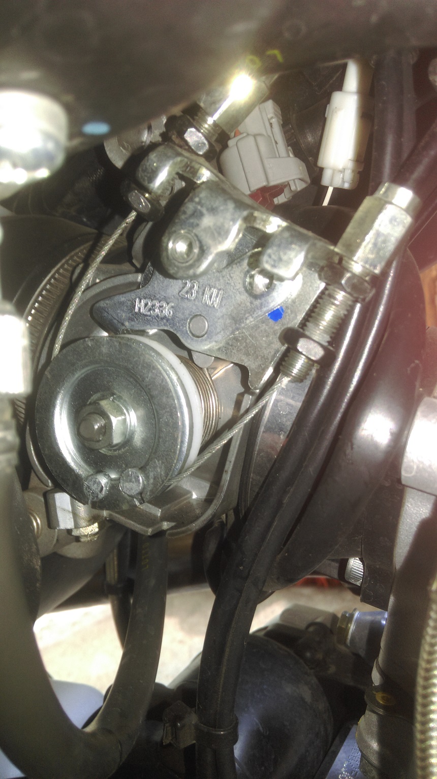

Sodelle habe mich an @fluffybacon´s Anleitung gehalten und so gings fast von selbst
- Die Spritleitung schränkt den Platz etwas ein
- IMAG0467.jpg (124.33 KiB) 1882 mal betrachtet
- Beide Züge in ausgehängtem Zustand...
- IMAG0468.jpg (356.61 KiB) 1882 mal betrachtet
- ...und in umgekehrter Reihenfolge wieder eingebaut
- IMAG0470.jpg (342.53 KiB) 1882 mal betrachtet

Top, dann mal viel Spaß mit quasi doppelter Leistung^^
